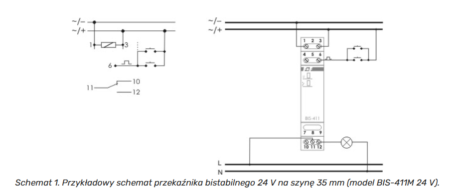

:thinking: tylko z konfiguracji ESPHome wynika, że do sterowania są wymagane dwa GPIO pin czyli jak wygladą połączenie elektryczne? Bo przekaźniki bistabilne jakie znam mają tylko jeden zacisk sterujący jak poniżej:
Takie jakie znasz to nie przekaźniki, tylko całe moduły zawierające już elektronikę.
Dwa GPIO są potrzebne do prostej realizacji tego jak faktycznie działa przekaźnik bistabilny czyli do zapewnienia zmiany biegunów przy podawaniu impulsu sterującego (cześć tych Omron’ów jest też dwucewkowa, więc w nich nawet nie jest wymagana zmiana polaryzacji tylko po prostu używa się odpowiedniej cewki do załączania, a drugiej do wyłączania)
Niektóre modele (innych producentów) są realizowane też z dodatkowymi zespołami styków (można je użyć do przełączania biegunowości sterowania), tylko im więcej styków tym większa moc potrzebna do przełączania.
