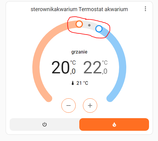

Pytanie jak można zmienić wyświetlanie aby na czerwono było wyświetlane tylko zakres pracy podgrzewania?
Podaj kod YAML to będzie można porównać z dokumentacją.

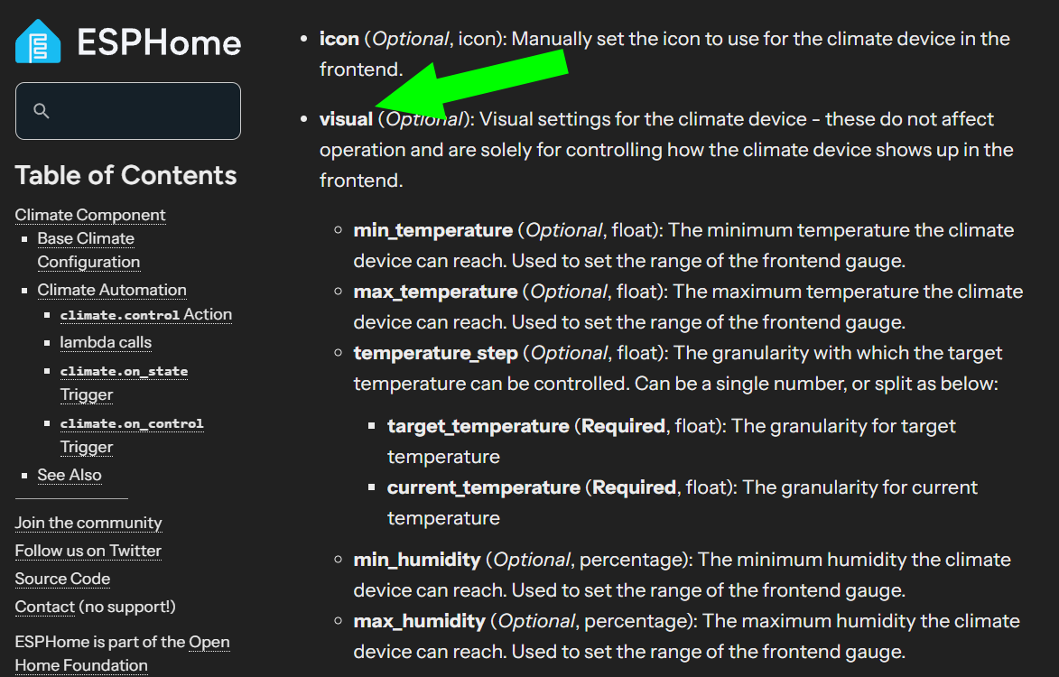

Za część wizualną odpowiada komponent Climate Component — ESPHome:
A dokładniej sekcja visual

@HeniuGG w tym przypadku wystarczy tylko fragment kodu z climate, reszta kodu ESPHome jest nieistotna w tym przypadku.
