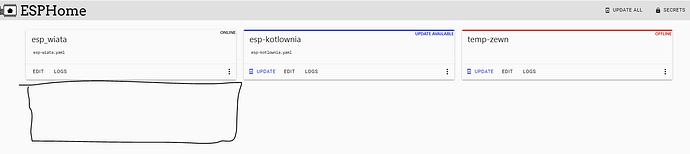

Mam 2 urządzenia ESP Home, do których zniknęły mi kafelki po wejściu do tego modułu. Urządzenia działają, pokazują stany itd, jednak nie mam dostępu np do edycji kodu/update’u.
Pomóżcie proszę - czy mogę w jakiś sposób przywrócić je w ESP Home?
Jeśli ktoś miałby podobny problem to podaję rozwiązanie znalazłem w Terminalu taką pozycję jak “Trash”, gdzie widniały oba urządzenia (zostały jeszcze jakieś inne, ale to nieistotne).
Rozwiązaniem okazało się przeciągnięcie ich z trash–>esphome (czerwona strzałka), a kafelki wróciły na swoje miejsce
Pozdrawiam

Mam taki sam problem, wszystko z ESP Home zniknęło a parametry są odczytywane cały czas.
Jak to mogę przywrócić? bo w terminalu nic takiego nie widzę.

Problem w tym ze ja w “file edytor” mam esp i wszystkie pliki które wgrywałem.
nic nie usuwałem.
zauważałem jeszcze że jak dodaje nowe urządzenie to pojawia się w “file edytor” a nie ma go jako " kafelka" w ESP HOME

Właściwie nie dostarczasz żadnych konkretnych danych dla diagnostyki.
Nawet zrzutu ekranu żadnego nie zapodałeś (nie lubimy samych obrazków, ale lepszy rydz niż nic…)

Szczerze mówiąc pomysłu nie mam, na obrazkach widać, że jakieś pliki masz, wprawdzie większość z tą samą datą, ale rozumiem, że to testy od momentu kiedy przestałeś widzieć kafelki.

Zaktualizowałem HA do najnowszej wersji.
Odinstalowałem ESP i zainstalowałem. Zaraz po instalacji jest wszystko.
Jak tylko wyjdę z tego i wejdę to nie ma nic

Zrobiłem tak:
Zainstalowałem jeszcze raz ESPHome - normalną wersje.
Usunąłem zbędne kafelki
Usunąłem całą zawartość katalogu TRASH
Zrestartowałem i wszystko wróciło.
Póki co działa.
Dzięki za pomoc.!
