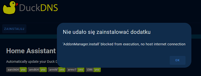

Od dwóch dni bezskutecznie walczę z reinstalacją DuckDNS.
Komunikat:
jest o tyle dziwny, że w międzyczasie niczego na routerze nie zmieniałem…
W sieci LAN widzę także lokalny adres IP serwera HA.
Jak sobie z tym poradzić? Jak przywrócić łączność HA ze światem?

Powtórzyłem próbę instalacji DuckDNS:
Niestety nadal jest problem, choć komunikat jest nieco inny:
