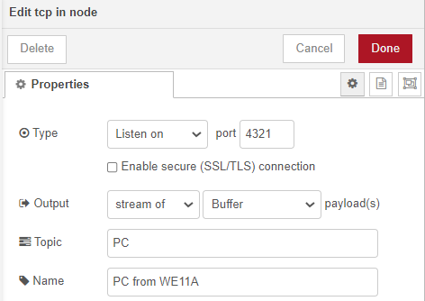

z tego co się zorientowałem komunikacja idzie po TCP, dlatego w ustawieniach EW11A dopisałem by kopie transmisji wysyłał na serwer HA, co wg. poniższego obrazka robi:
Dzięki za wskazówkę, zmiana portu na nr 8888 i restart EW11A pomogło
