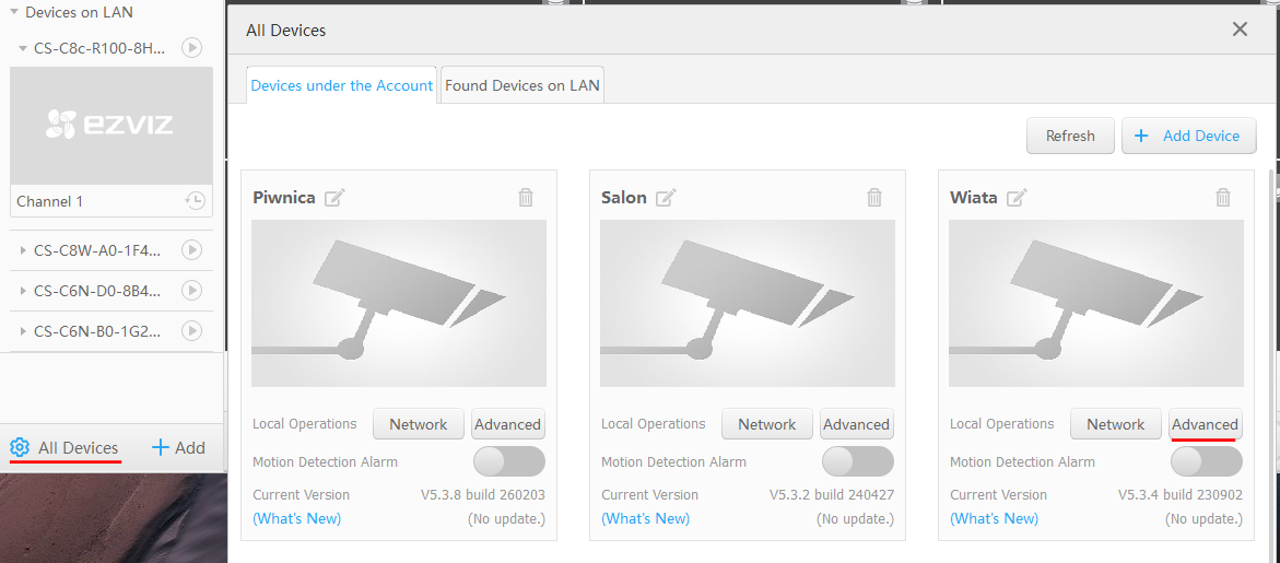

  4. Ściągnąć na PC program Ezviz Studio
  5. Logowanie do programu dopiero po założeniu konta.

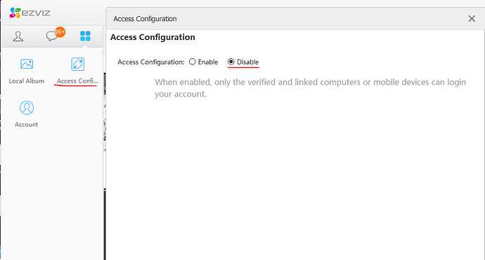

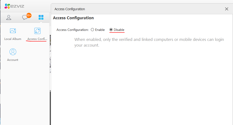

  6. Odblokować ustawienia zaawansowane według instrukcji.
  7. Teraz w ustawieniach programu zmieniamy:

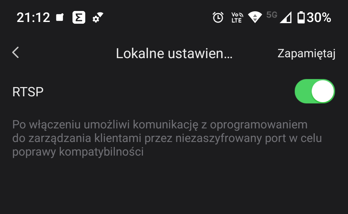

  8. Następnie trzeba odblokować kanały RSTP w aplikacji mobilnej (Konto/Ustawienia/Podgląd na żywo w sieci LAN). Po zeskanowaniu powinny być widoczne kamery w sieci. Po kliknięciu trzeba zatwierdzić operację hasłem i tu bywa różnie, raz hasłem jest Verification Code z naklejki a gdy go nie ma to hasło do konta Ezviz

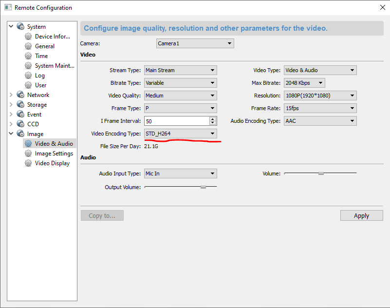

  10. W ustawieniach zaawansowanych Ezviz studio musimy zmienić Main Stream na kodowanie h264. Jest tam kilka innych ustawień których nie znajdziemy w aplikacji mobilnej.

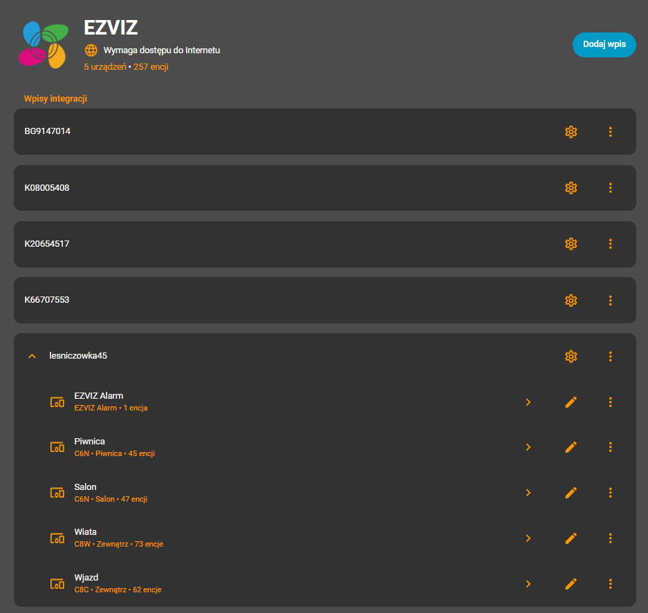

  12. Teraz możemy dodać integrację do HA logując się hasłem z konta które założyliśmy wcześniej. Po poprawnym dodaniu powinniśmy widzieć wszystkie kamery razem z ich nazwami:

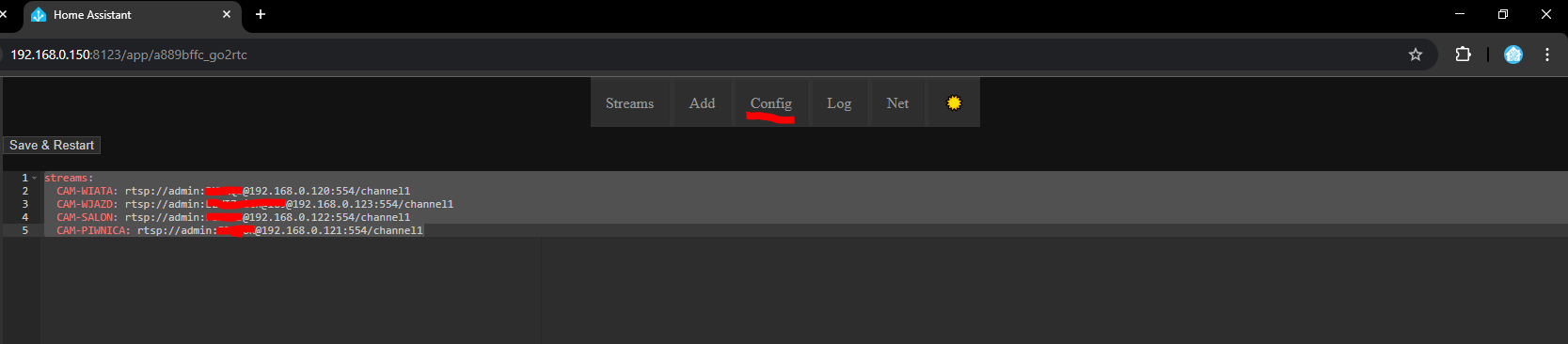

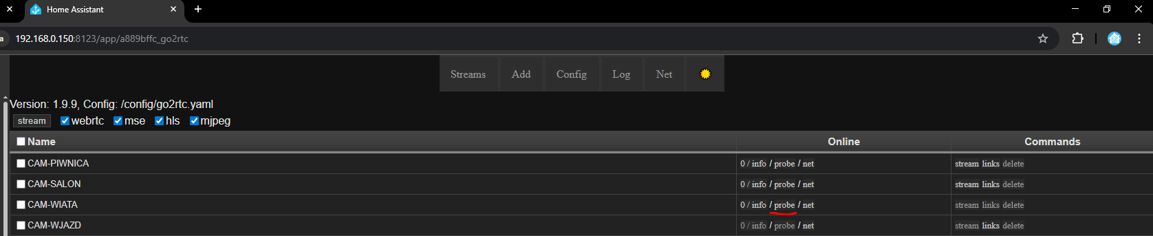

  13. Teraz ważny dodatek go2rtc który jest już wbudowany, wchodzimy na http://homeassistant.local:1984 i w zakładce konfiguracji dodajemy streamy rtps

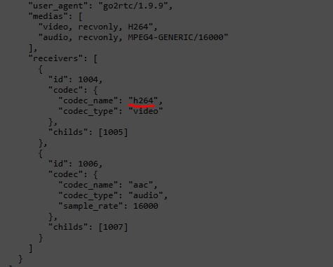

  14. Można od razu podglądnąć strumień i zobaczyć czy nasze wcześniejsze ustawienia kamery pasują
  15. Do odtwarzania podglądu najlepiej zastosować WebRTC
