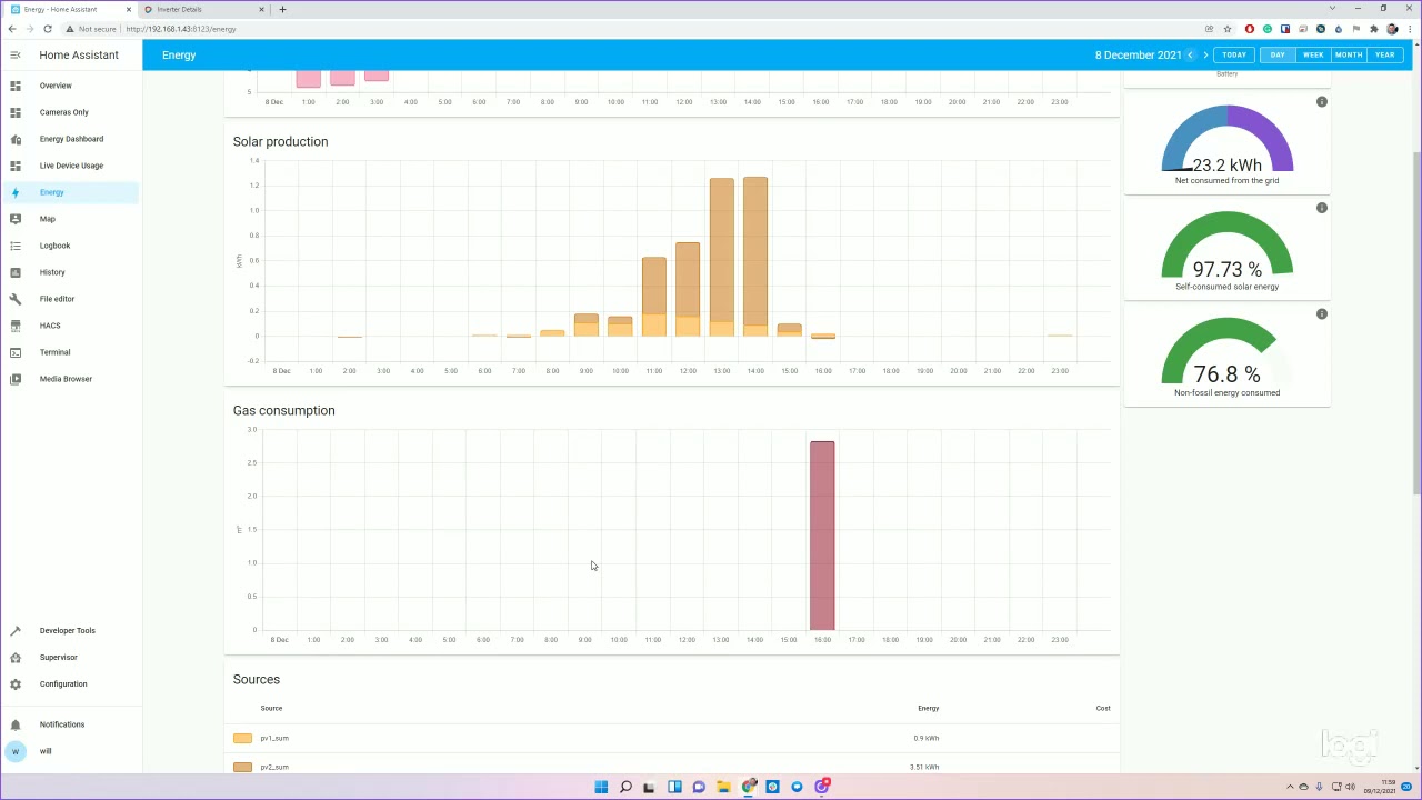

Integracja można już zainstalować wprost poprzez HACS bez konieczności dodawani customowego repozytorium.
Pojawił się też fajny artykuł jak monitorować produkcję energii w poszczególnych stringach:
Jak i dwa wideo pokazujące możliwości integracji:
