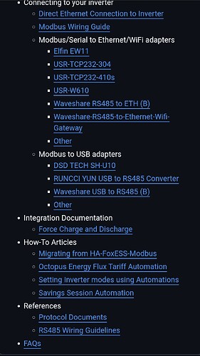

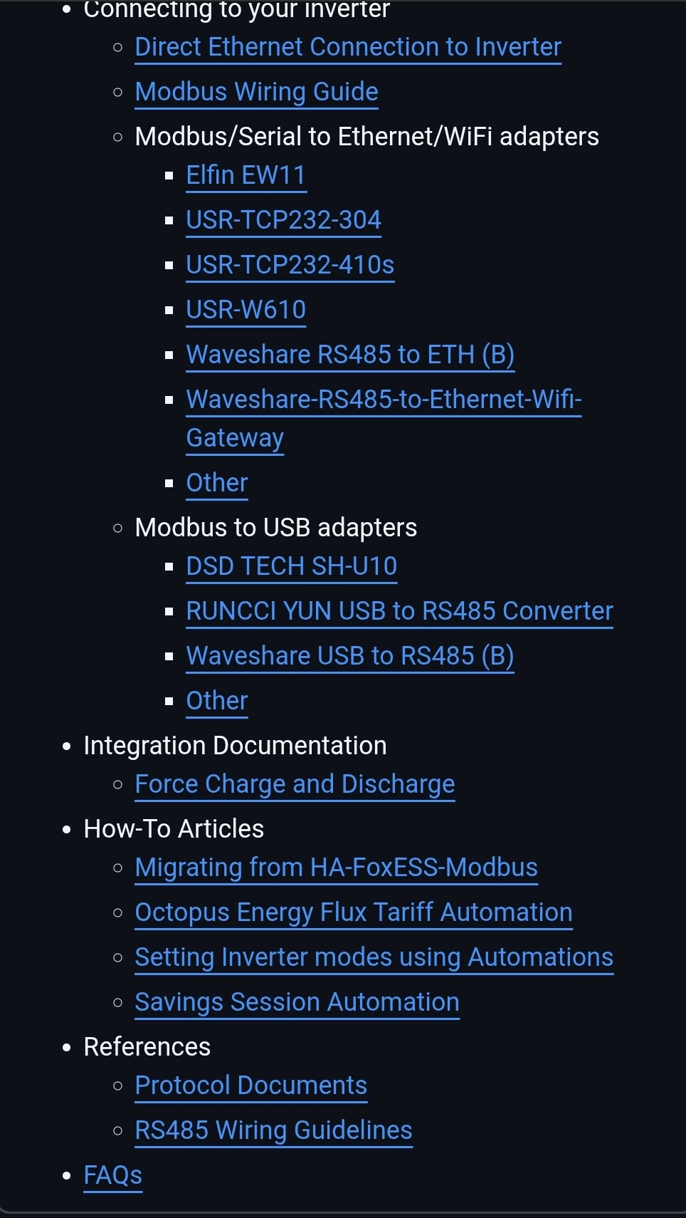

Gdy szukam odpowiedzi, to zaczynam od poszukiwania aktualnych dokumentacji projektów z danego tematu. Dla Fox jest chyba na dzień dzisiejszy ta integracja. Na jej stronie dokładne opisy dla konwerterów pos USB:
Czytałem, tyle, że to nie dla serii Foxess “T”
