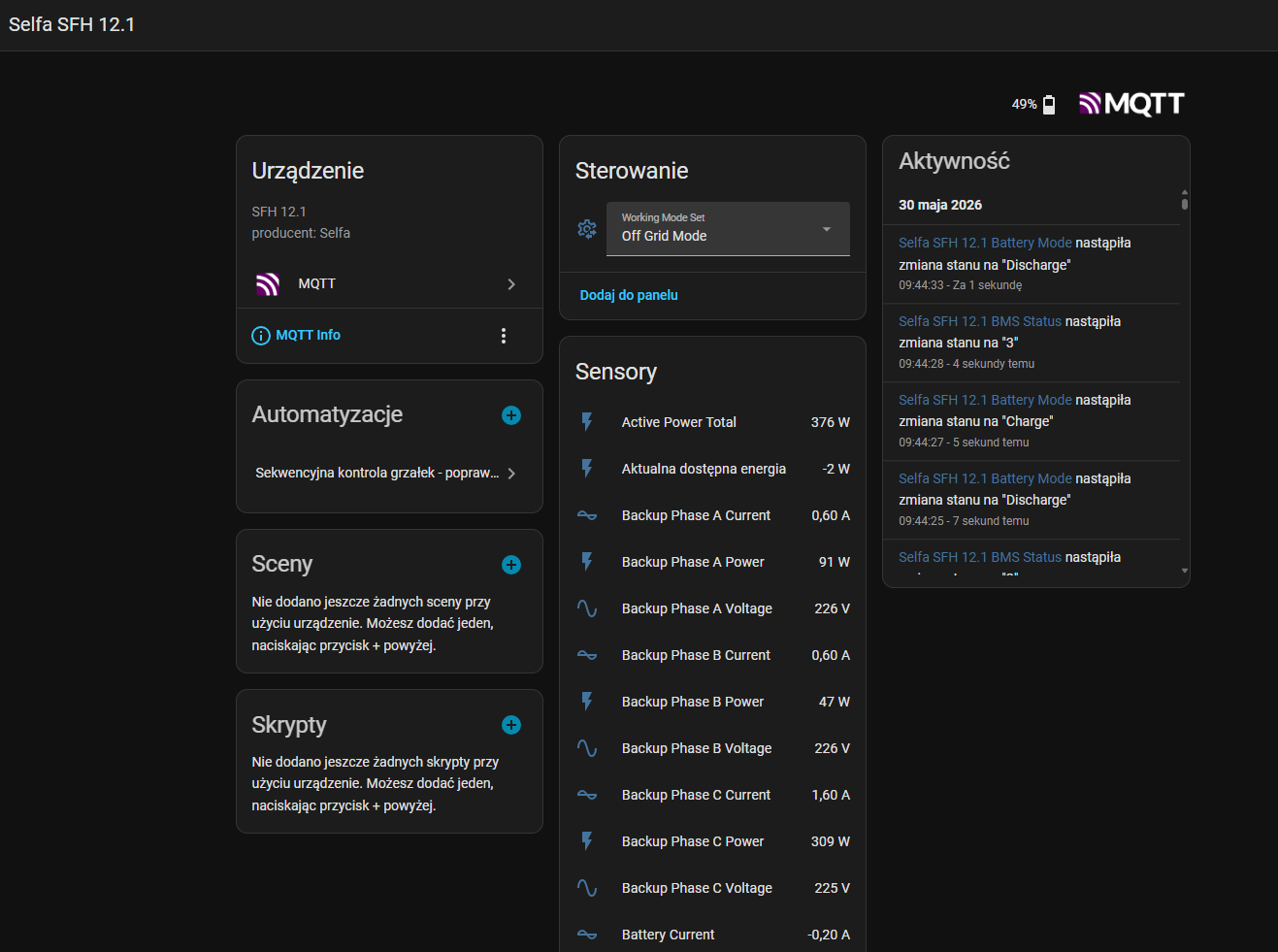

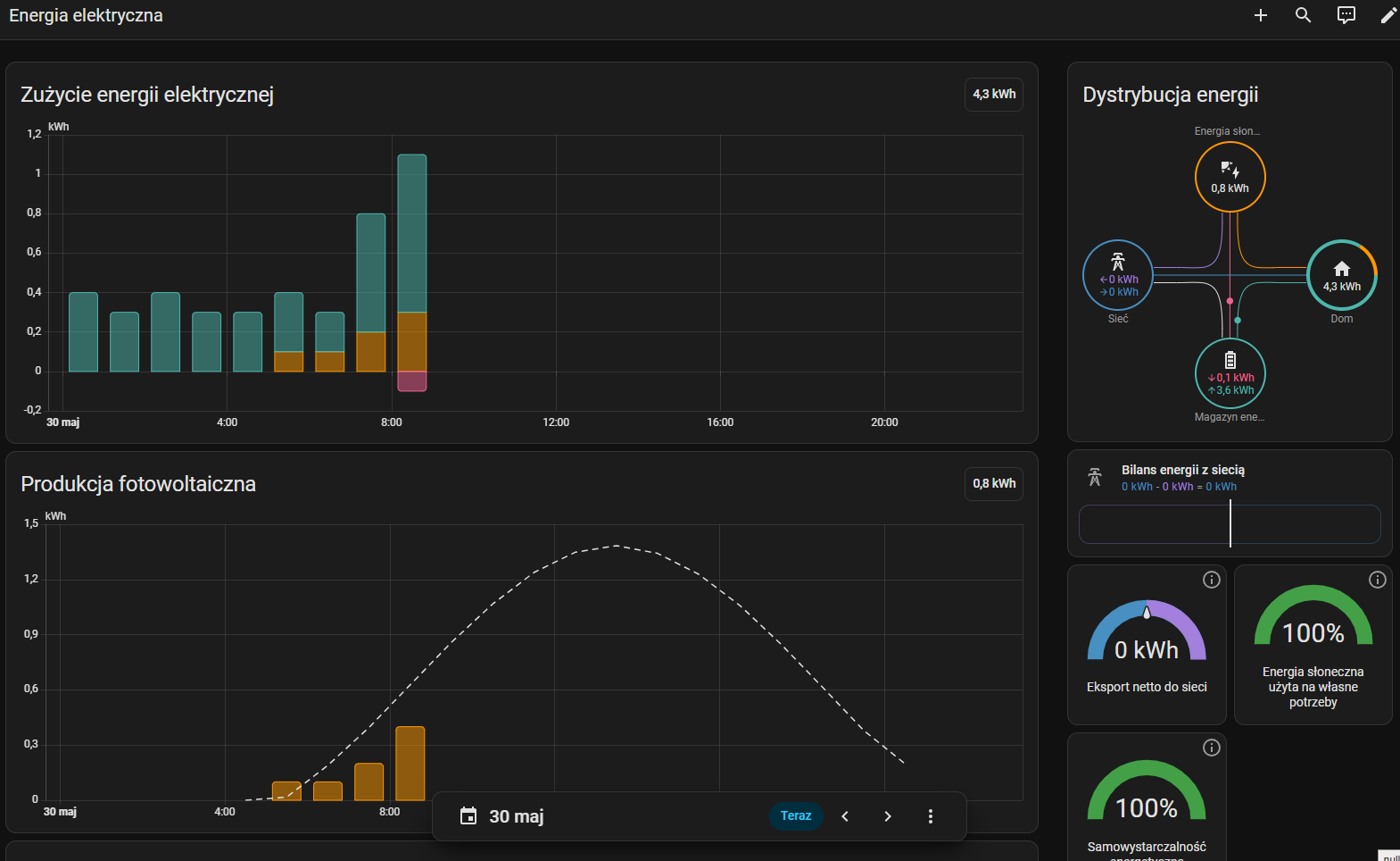

Cześć, ostatnio zmieniłem falownik na hubrydowy z bankiem energii Selfa SFH 12.1.
Podstawowe funkcje:
  • integracja z rs485 przez Elfin-EW11A - konwerter RS485 - WiFi
  • Selfa pin 13-14 we wtyczce multicom, adres modbus 247
  • połączenie z broker’em MQTT zintegrowanym z Home Assistant
  • automatyczne tworzenie encji w Home Assistant
  • update wartości co 2 sekund (dla mniej ważnych encji 60s)
  • dodałem możliwość zmiany trybu pracy
Integracja jest w trakcie modyfikacji (zależna od wolnego czasu).
