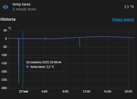

Poniżej wykres zwracany przez filtr:
Jest chyba identyczny z wykresem z samego czujnika, jakby filtr nie działał.
Daj nałożone oba wykresy i odcinek czasowy gdzie są te błędy, resztę musisz policzyć sam, bo z obrazka to ja nie zgadnę ile miałeś złych wskazań.

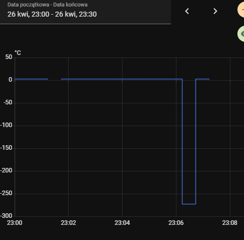

To wykres z czujnika:
za małe okienko, to już widzę…
ale jak bardzo za małe to nie zgadnę
na tę szpilkę po prawej było wystarczająco szerokie, ale nie na 2 pozostałe

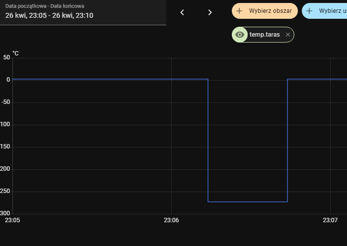

To wygląda na pojedynczy błędny pomiar, prawda?
Czy rozumiesz to, że ja nie wiem czy to był pojedynczy błędny pomiar czy ich cała seria.
no i nie wiem jakie miałeś parametry

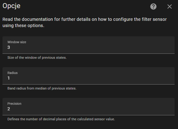

no i jakie miałeś wtedy ustawienia filtra (bo tego też nie wiem)

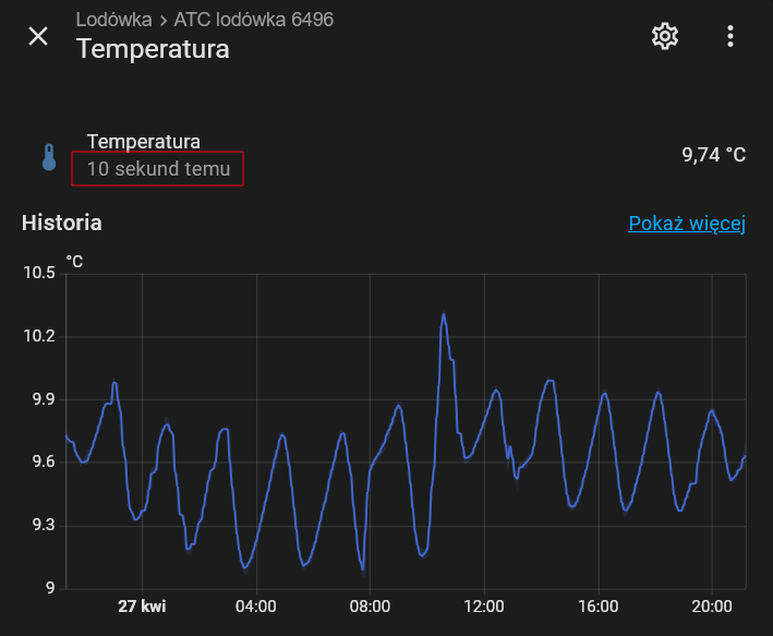

Podpowiesz jak to zrobić? - dopiero zaczynam z HA
Klikasz w sensor i go oglądasz.

Ale skoro miałeś okienko na 3 pomiary i było za wąskie to znaczy, że miałeś co najmniej 2 błędne odczyty w serii.
Warto zrozumieć że ten filtr zastępuje błędną wartość medianą wskazań (więc jeśli doszło do tego, że mediana odjechała do wartości błędnej, bo takich wskazań była większość, to filtr zadziałał prawidłowo, choć inaczej niż chciałeś).
Outlier znakomicie wycina pojedyncze błędne wskazania, ale jeśli jest seria złych to przy źle dobranych parametrach nie da rady.
