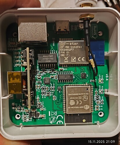

Nie ma problemu z otwarciem obudowy, mam zerowe doświadczenie w ESP, więc potrzebuję (zapewne banalnych dla Was) podpowiedzi.

Flaki wyglądają na klona UZG-01 Zig Star więc spróbowałbym tej metody.
