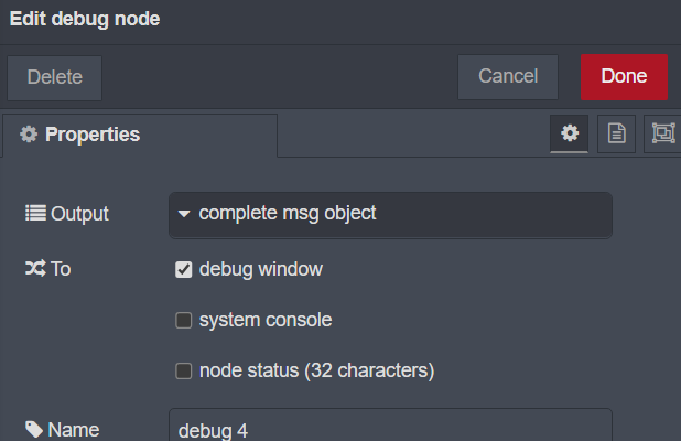

Najlepiej zawsze node Debug ustawiać z msg.payload na complete msg object, żeby mieć pełny wgląd w wszystkie dane, które przechodzą przez przepływ.
Current state - Output properties masz:
payload - zawiera stan encji (np. 4 jeśli są 4 samoloty w okolicy).
data - zawiera pełne dane encji, w tym atrybuty (czyli szczegółowe informacje, np. miasta startu i lądowania).
Czyli w tym przykładzie funkcja odwołuje się do msg.airport_origin_city, ale ta informacja jest w msg.data.attributes.airport_origin_city.
payload (tu jest sam stan encji).
data (tu są szczegóły, czyli atrybuty).
