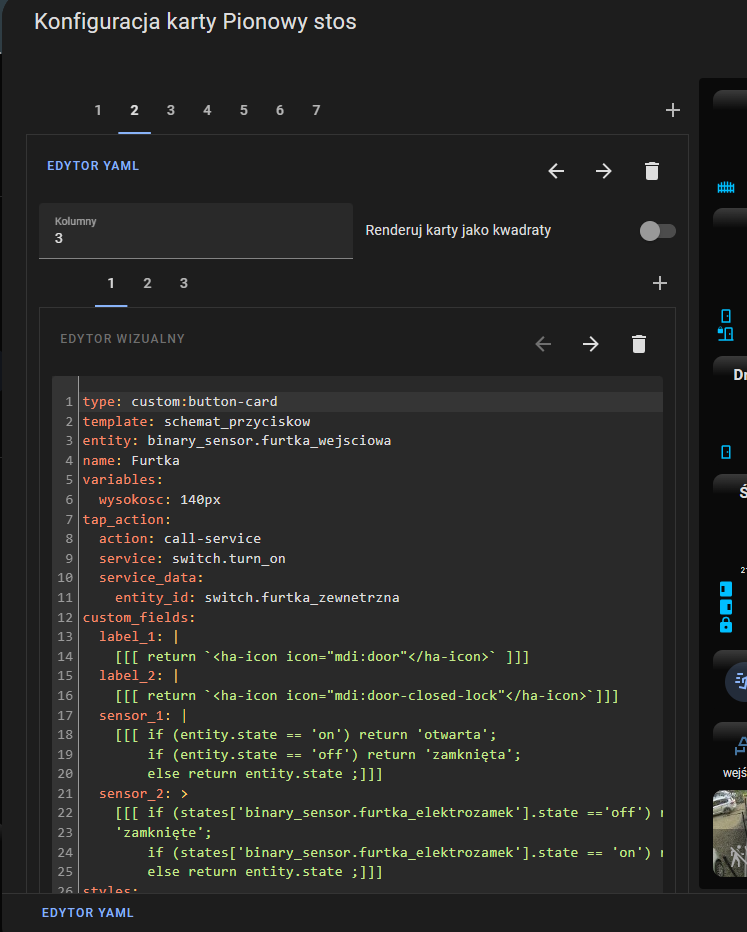

hello,

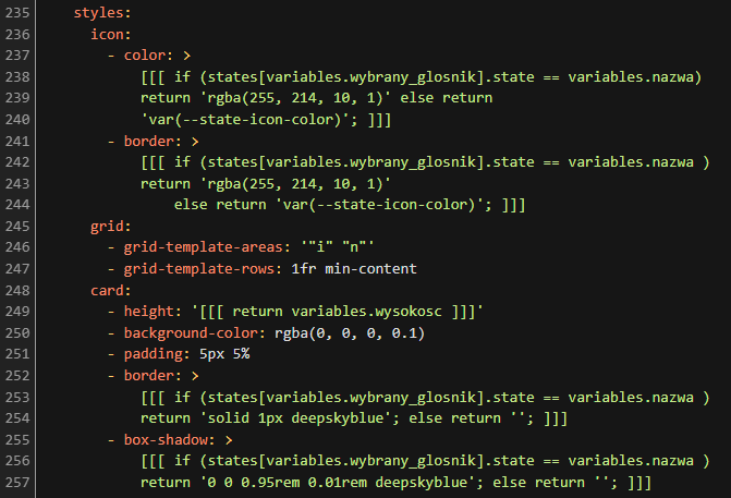

pytanie składniowe… próbowałem uporządkować sobie trochę kod bo mnie razi trochę łamanie linii:
no i w myśl myślałem że pomoże takie coś, ale po odświeżeniu strony wraca taki brzydal jak wyżej…
niestety to nie mój język programowania i nie wiem czego mi brakuje żeby nie łamało linii?
próbowałem różnych sposobów ale nic nie pomaga… z góry dzięki za pomysł lub sugestie!
wrzuciłem screeny aby formatowanie Wam pokazać ale w razie czego poniżej oryginalny kod:

Z czego ten kod jest z karty frontendu ? W czym to edytujesz?
zarówno cały dashboard przez “Edytor konfygiracji YAML” czyli RAW
ale też z samego edytora IU - w obu przypadkach po odświeżeniu czy zamknięciu/otwarciu strony wraca taki brzydal :stuck_out_tongue:
Chodzi ci o to ze kod wychodzi poza obszar okna ?
dla konkretnego przykładu:

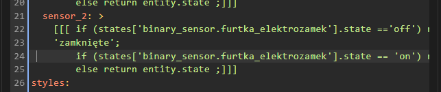

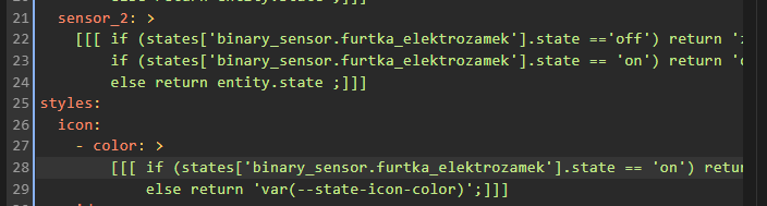

hasło ‘zamknięte’; łamie się w nową linijkę… a chciałbym aby było w linijce wyżej, w zasadzie w jednej linii z warunkiem IF.
chciałbym aby zostało to w jednej linijce jak niżej, ale mimo zapisu po ponownym otwarciu edycji i tak linijkę łamie

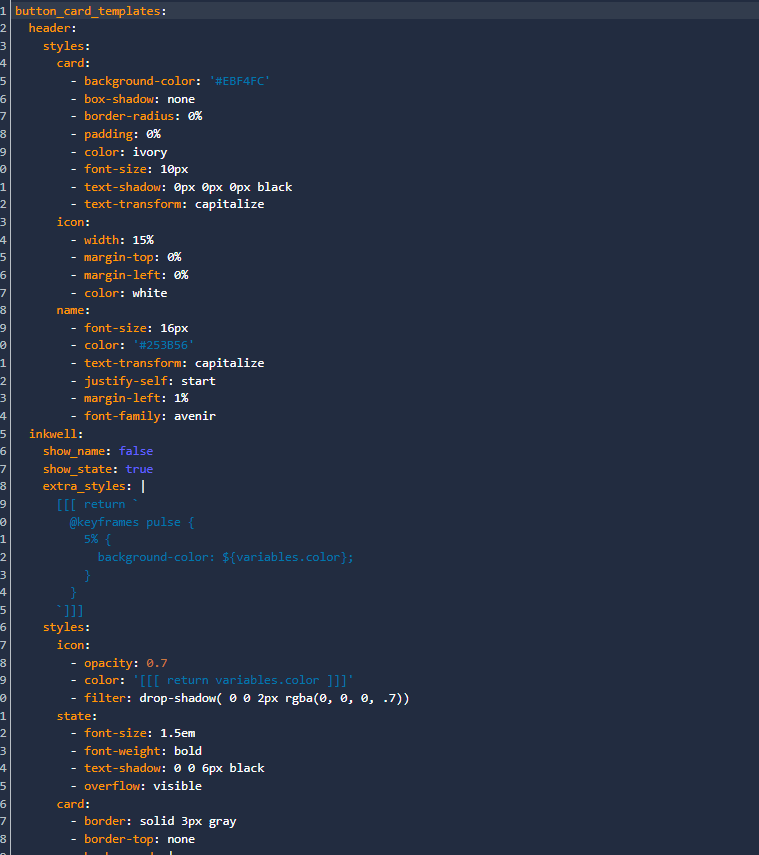

Niestety nic z tym nie zrobisz, jest automatyczne formatowanie, można liczyć tylko na programistów ze coś z tym zrobią.
Wrzuć całość kodu zobaczę czy też tak mam

Pierwszy to RAW nic tam nie zmienisz bo musi być zachowane formatowanie kodu.
Mój
No i właśnie to mi się nie podoba…
U ciebie extra styles i też wiele linijek, podejrzewam że w jednej linijce by się ogarnęło. Ale przy dłuższej linii kodu to przełamie i tak :frowning:
