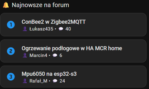

W tzw. międzyczasie, przygotowałem mały projekt dla fanów statystyk i estetycznych dashboardów. Zamiast co chwilę zaglądać na stronę, możecie mieć podgląd najnowszych dyskusji prosto w Home Assistancie.
Jest to prosta karta w stylu Mushroom, która wyświetla 3 ostatnio aktywne tematy. Co ważne – dzięki filtrowaniu rejectattr, karta ignoruje tematy przypięte na stałe więc zawsze widoczne są te faktycznie “żywe” dyskusje.

Mały “work in progress”: Na ten moment nie rozwiązałem jeszcze kwestii automatycznego przenoszenia bezpośrednio do konkretnego tematu po kliknięciu w dany kafelek. Obecnie tap_action odsyła po prostu do sekcji „Aktualne”. Jeśli ktoś ma pomysł na elegancki szablon Jinja2, który wyciągnie ID tematu do linku – zapraszam do wspólnego dopracowania!
Bawcie się dobrze i niech Wam dashboardy lekkimi będą!:wink:
