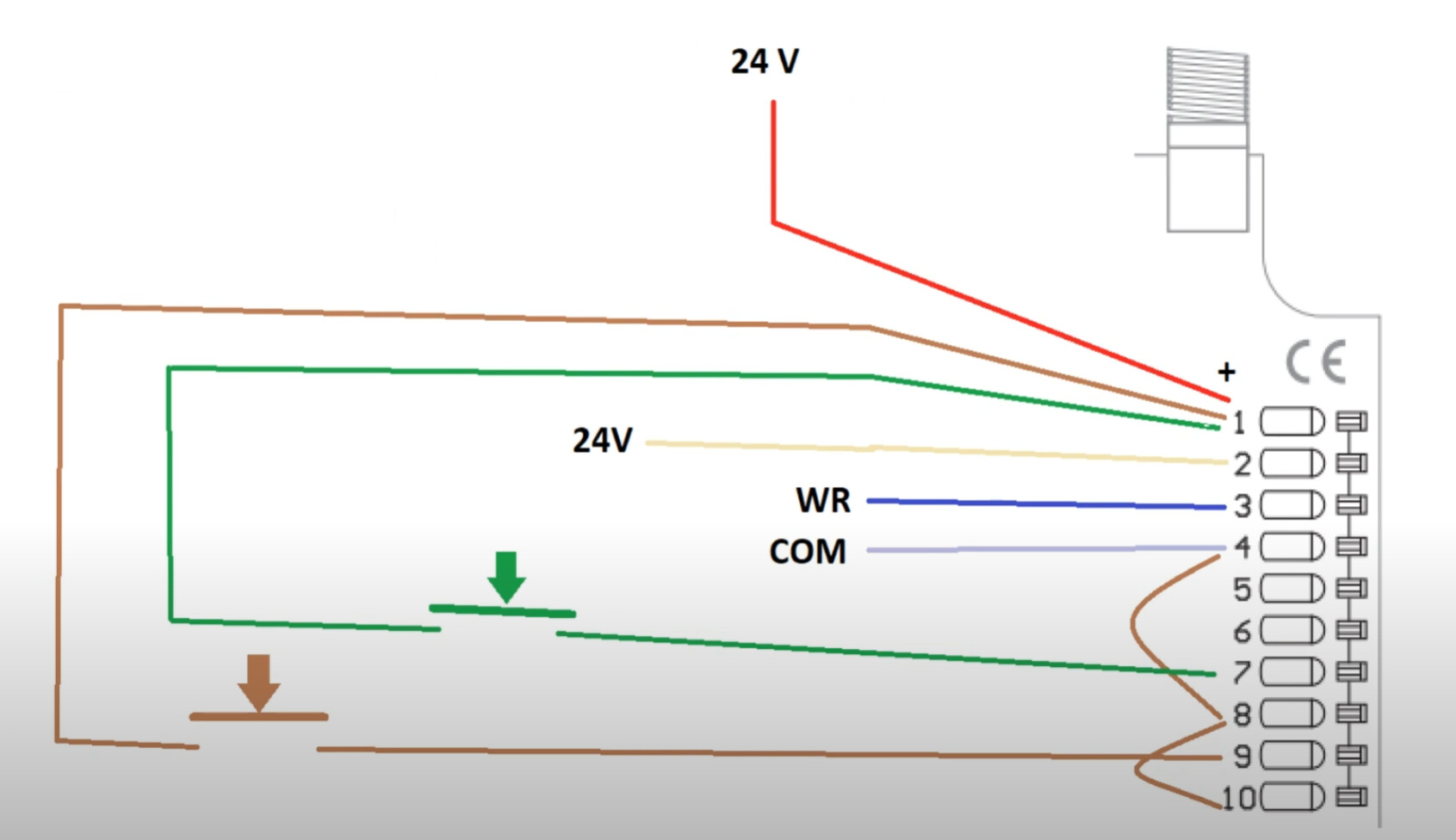

Od 7 do 10 to są wejścia do podpięcia krańcówki. Brama na której prowadziłem testy jest okablowana , kwestia podpięcia kontaktronów. Ale brama garażową ma
okablowaną na full i krańcówki zgłaszają swój stan aplikacji Fox.
Podłączenie wykonałem według rysunku jak poniżej.

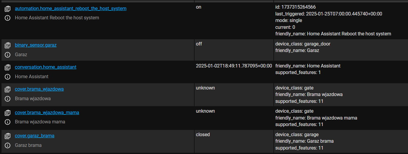

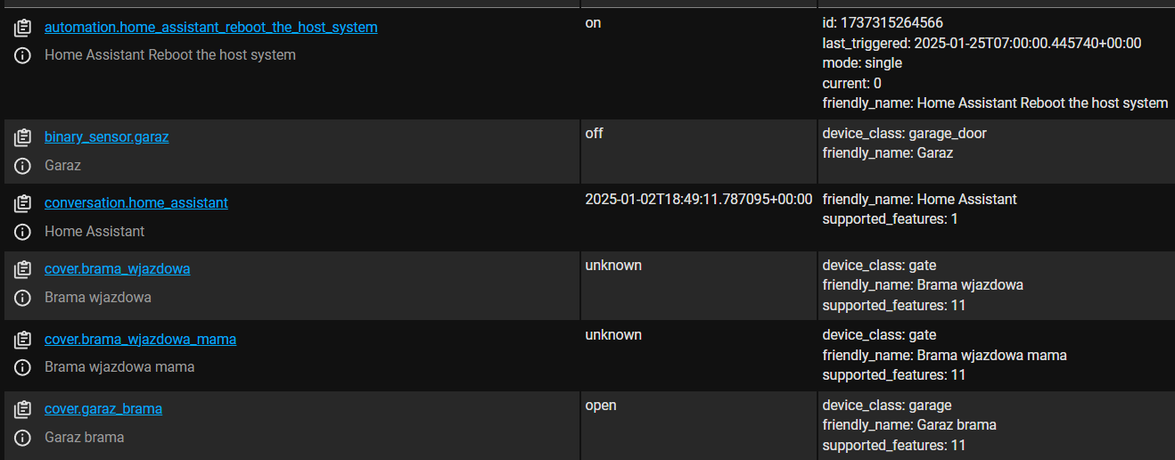

@robtlh jeszcze prośba o print screen z tej encji z Narzędzia deweloperskie, zakładka STANY dla bramy otwartej calkowicie, dla bramy otwartej, dla bramy zamkniętej.
Brama zamknięta
Brama otwarta
cover.garaz_brama jak brama zaczyna się otwierać momentalnie stan zmienia się open, gdy zamykam i brama tylko ruszy zgłasza stan closed.
Po restarcie HA na tej pozycji widnieje unknow.
