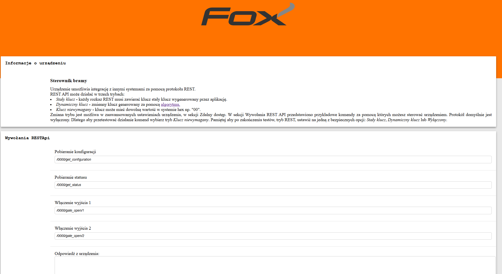

W ulotce dołączonej do urządzenia nic nie ma na ten temat. A łącząc się po adresie z urządzeniem otrzymujemy tylko taką informację.

{ “status”:“ok”,
“input1_mode”:“open_sensor_gate1”,
“input2_mode”:“close_sensor_gate2”,
“output1_time”:“0.5”,
“output2_time”:“0.5”,
“output1_mode”:“normal”,
“output2_mode”:“normal” }
wysłanie w chrome komendy
http://192.168.0.3/0000/gate_open/1 powoduje otwarcie bramy, jak się cykl otwierania zakończy i lamka sygnalizacyjna zgaśnie wysłanie ponownie
http://192.168.0.3/0000/gate_open/1 rozpoczyna cykl zamykania.

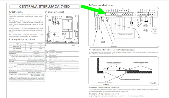

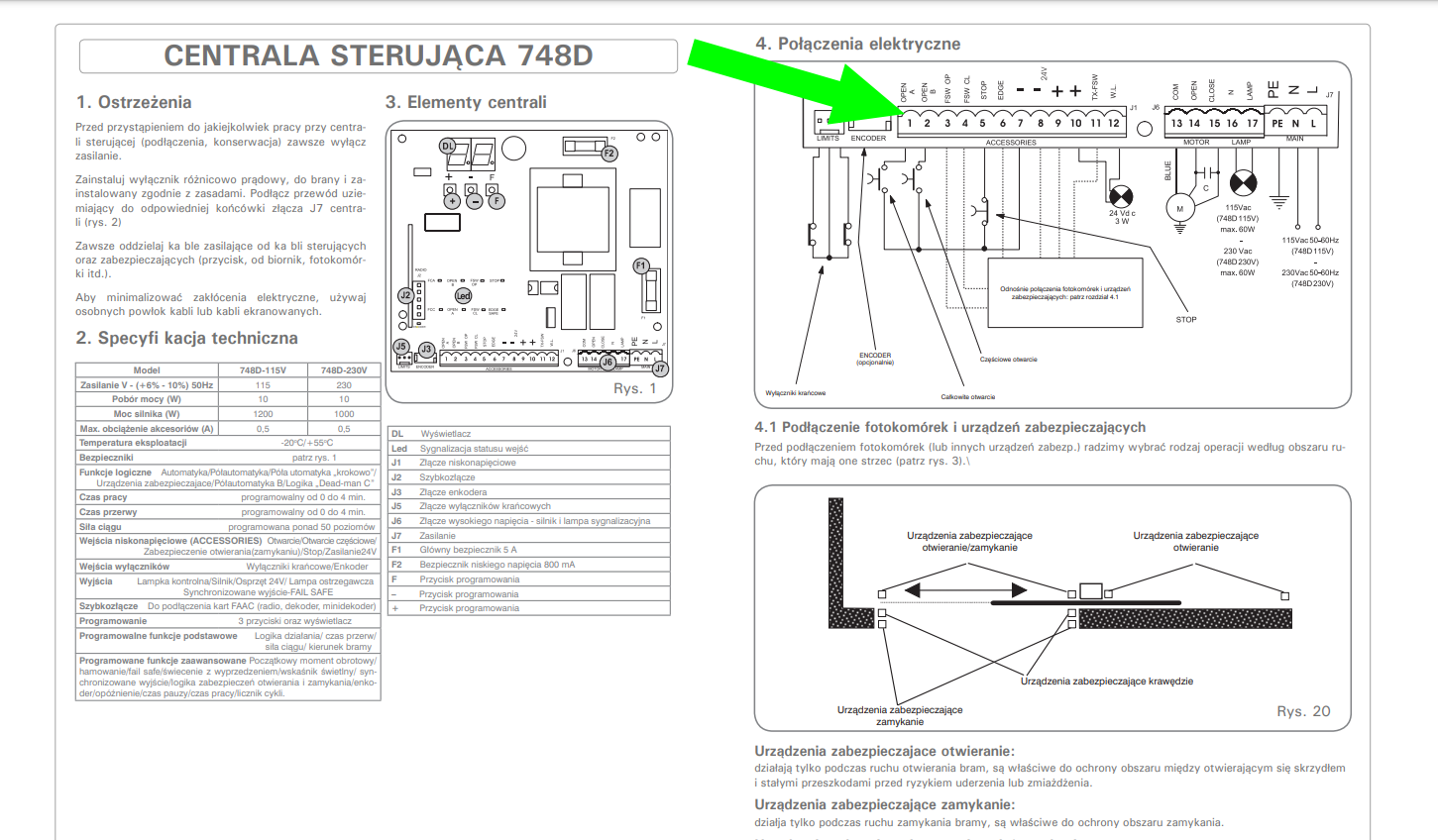

Jak widać w instrukcji FAAC masz podłączeony moduł Fox pod zacisk 1. I napęd ustawiony w funkcji
Drugie wyjście tego modułu możesz użyć dla funkcji “częściowe otwarcie”. Sterowane z drugiego wyjścia modułu Fox.
