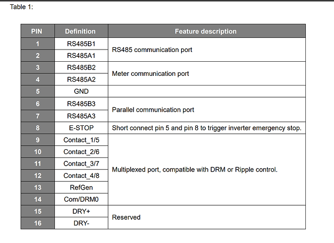

Chcę zintegrować z HA falownik jak w temacie z pominięciem chmury za pomocą modbus poprzez Elfin EW11 lub ESP32 + konwerter.

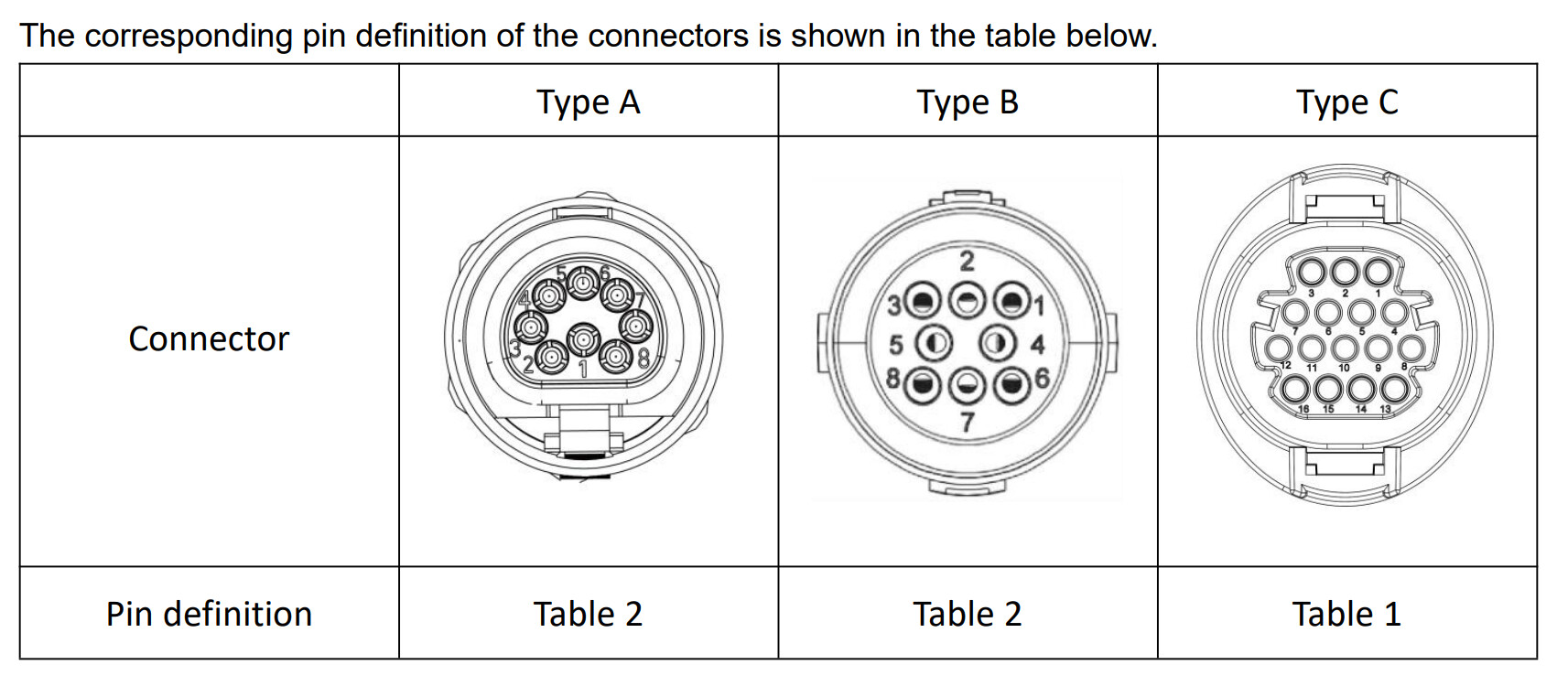

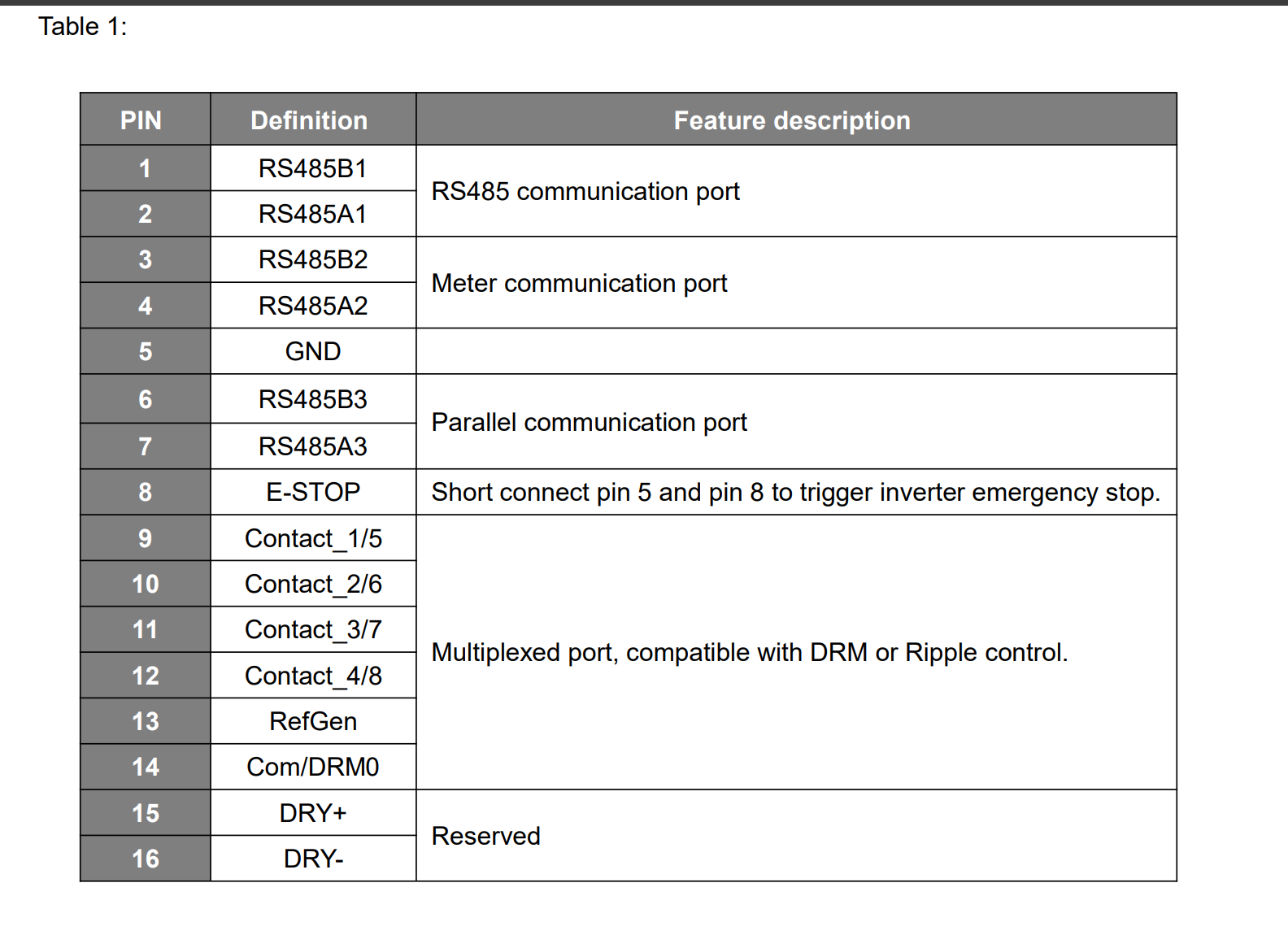

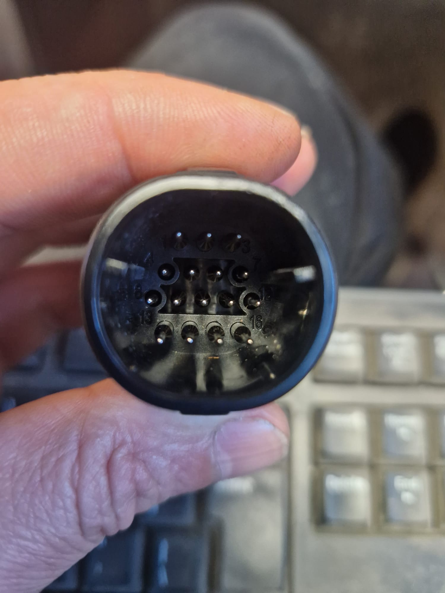

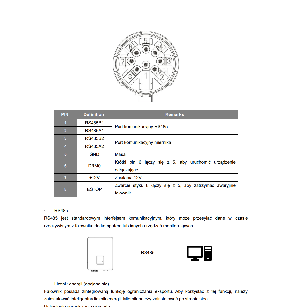

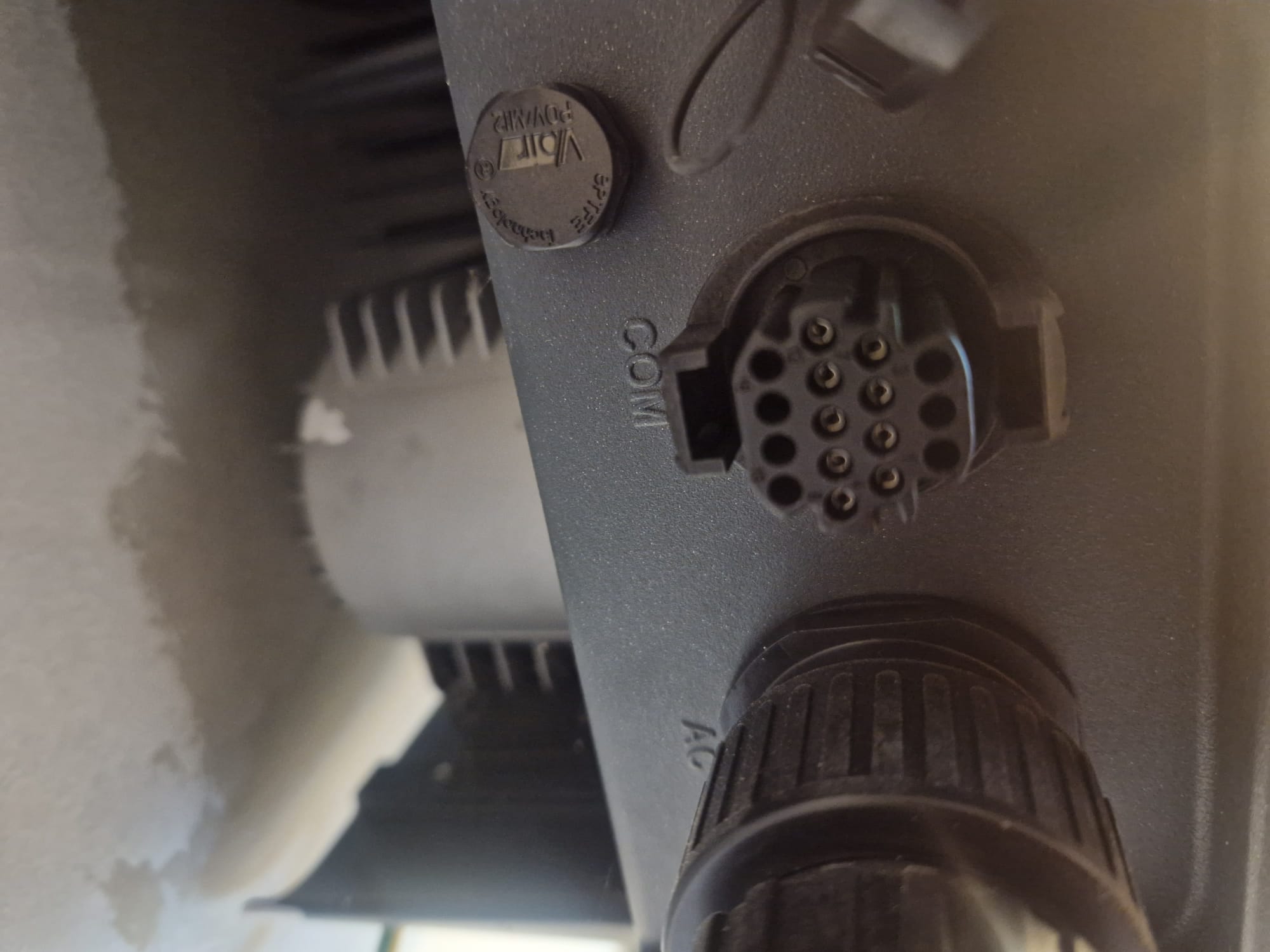

O ile w sieci jest mnóstwo informacji jak to zrobić to nigdzie nie mogę się doszukać pinoutu wtyczki.
W falowniku jest 16 pinowa wtyczka jak na poniższych zdjęciach.
Czy ktoś z Was może mi w tym pomóc? Potrzebuję RS485 i ew. zasilanie.
https://static.fox-ess.pro/upload/Instrukcja_Obslugi_T_G3_PL_db05001b42.pdf
Edit:

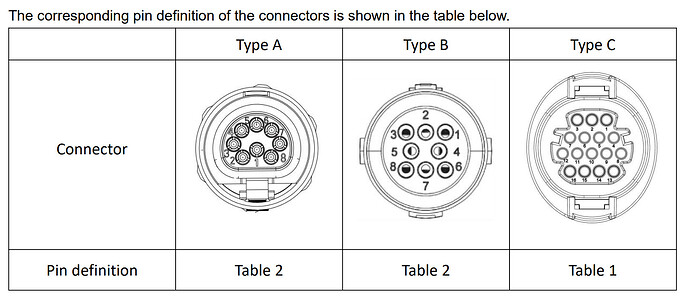

https://7sun.eu/wp-content/uploads/2025/08/User-manual-T4-G3-EN.pdf
Dziękuję bardzo
Tego mi brakowało.
