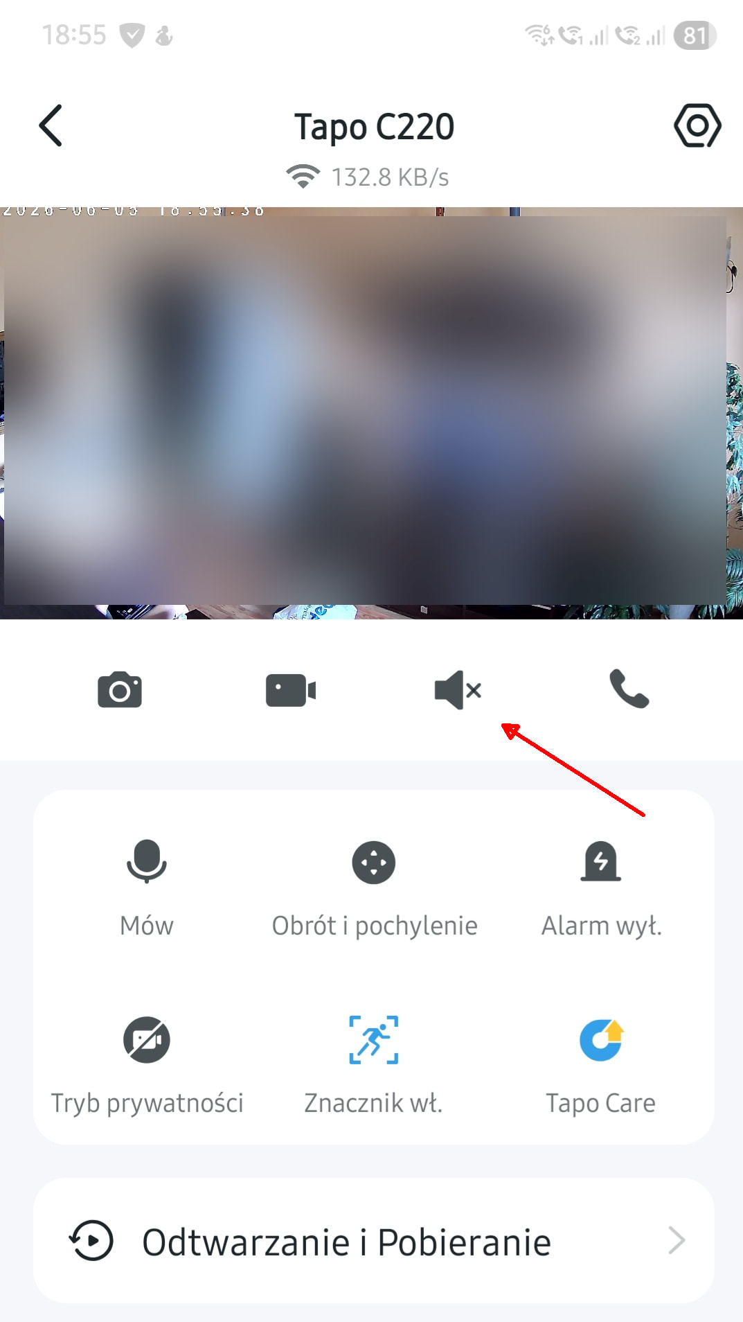

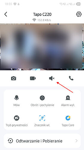

nie wierze… trzy dni zmarnowałem przez takie małe gówno, masakra. @krskrab jesteś genialny, okazało się że w appce tapo miałem wyciszony całkowicie mikrofon. skupiałem się na znalezieniu błędu w konfiguracji podczas gdy okazało się że sam sobie zrobiłem problem
