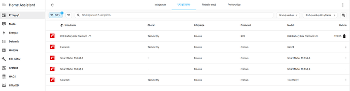

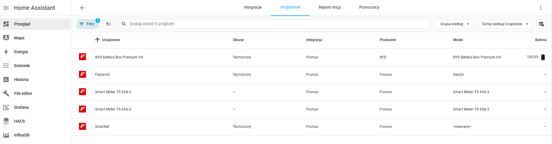

Posiadam Falownik Fronius z baterią i licznikiem energii. Po każdorazowym wyłączeniu zasilania przez dostawcę energii powstaje nowe urządzenie Smart Meter TS 65A-3 a stare encje dostają dodatkowy przedrostek stara_nazwa_2.
Oczywiście historia jest pod starym urządzeniem i każda nowa encja ma historię od nowa. Jak mogę połączyć historię 2 encji w w jedną encji. Jak zapobiec by po każdym wyłączeniu nie tworzyło się nowe urządzenie.

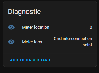

Do you have a full backup? And what position is the meter installed? Grid point or consumption point?

Sprawdziłem faktycznie zmienia się device_id stąd HA myśli że to nowe urządzenie. Pytanie jak temu zapobiec ?
The best to ask farmio on the community forum or open a issue on Github. I don’t know how the integration derives the config_entry is being made.
So you have multiple records for the Smart Meter in /homeassistant/.storage/core.device_registry, I assume the integration picks up a new id every time, when you have a power outage, which shouldn’t be the case. On Github I cannot see any PR which would have any relation to your issue, but you have not stated since when you are seeing this, or which version of HA / Gen24 firmware you are using.
