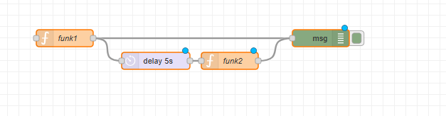

Musiałbyś bardziej konkretnie wyjaśnić o co Ci dokładnie chodzi.
Bo chyba nie o to ![]()
… właśnie tego mi brakowało, czyli “node.send”, jestem raczkujący w JS… zbudowałem funkcję, którą potrzebowałem i opóźnienie działa jak należy.
