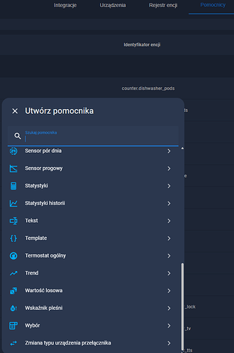

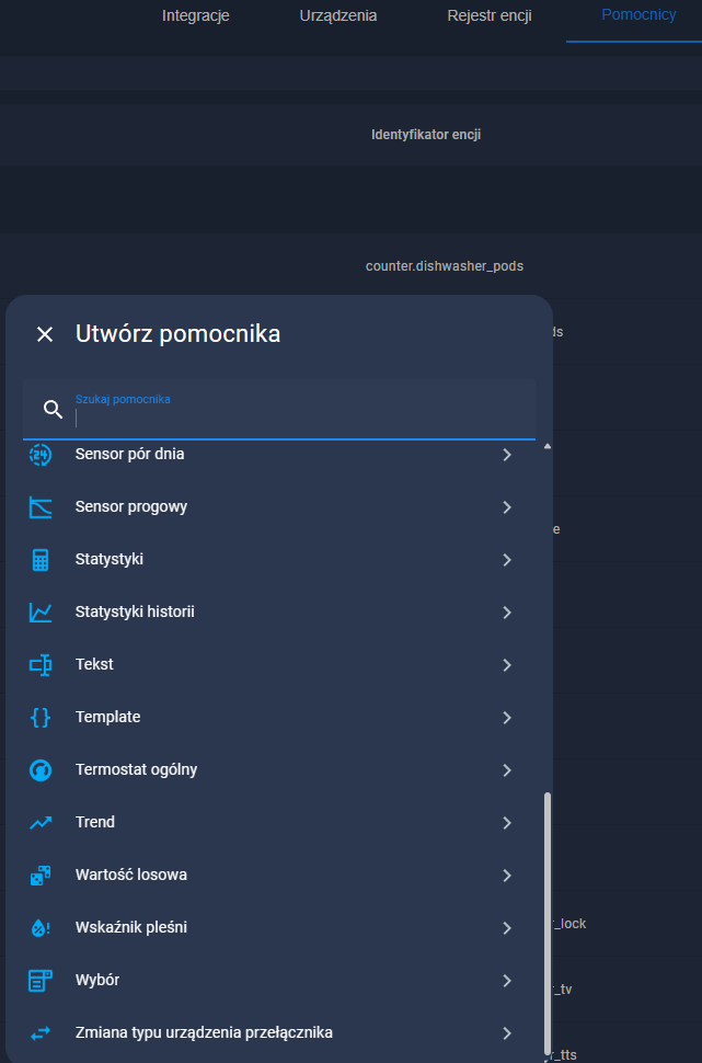

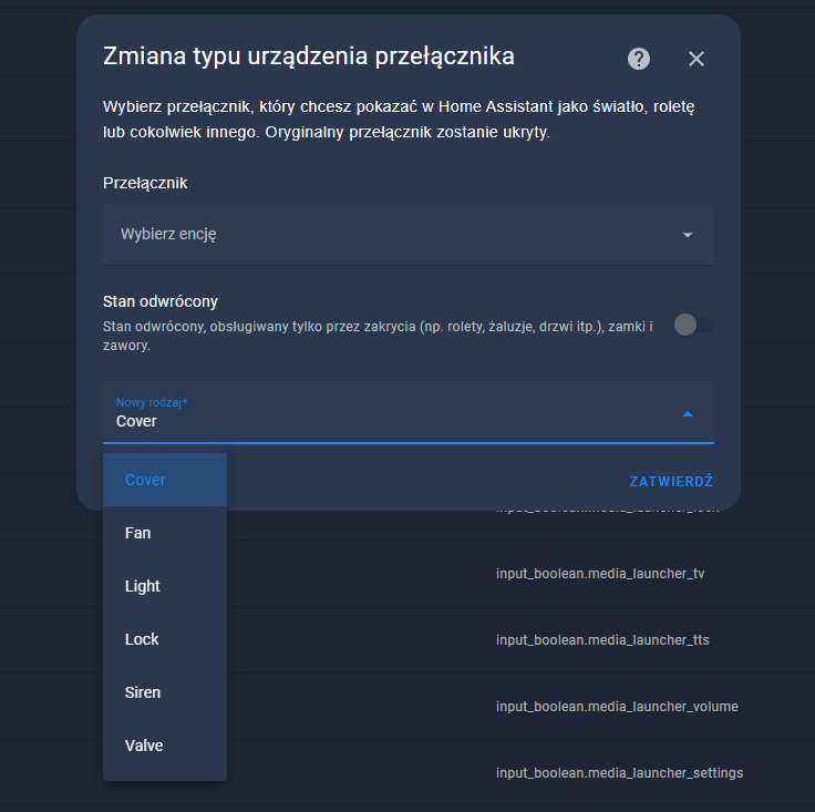

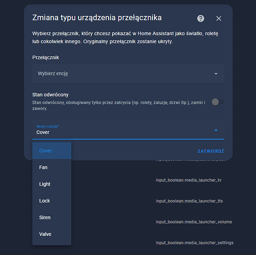

Zobacz tutaj jeżeli twoja encja mieści się w wyświetlonych domenach to możesz zmienić stan na odwrotny.
Ustawienia → Urządzenia oraz usługi → Pomocnicy
