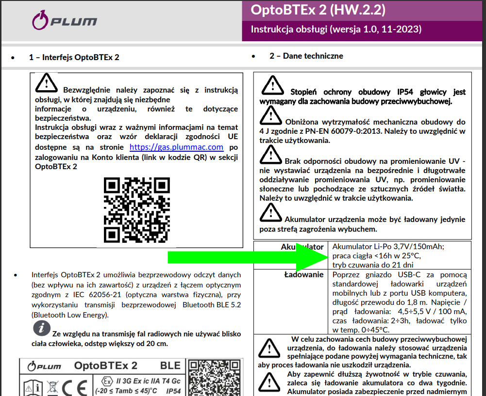

Nie widzę tego, czytając instrukcję i ten parametr:
Nie ma szans za pomocą tego urządzenia na ciągły odczyt licznika.
Nie wiem skąd nadzieja, że takie interfejsy ktoś w ogóle pozwoli dołożyć.

Tylko jaki to ma sens biorąc pod uwagę to
Z tym, że ja nie piszę o OptoBTe, bo ma wbudowany akumulator, tylko o ESP32 z głowicą OPTO. zewnętrznie zasilanym.
