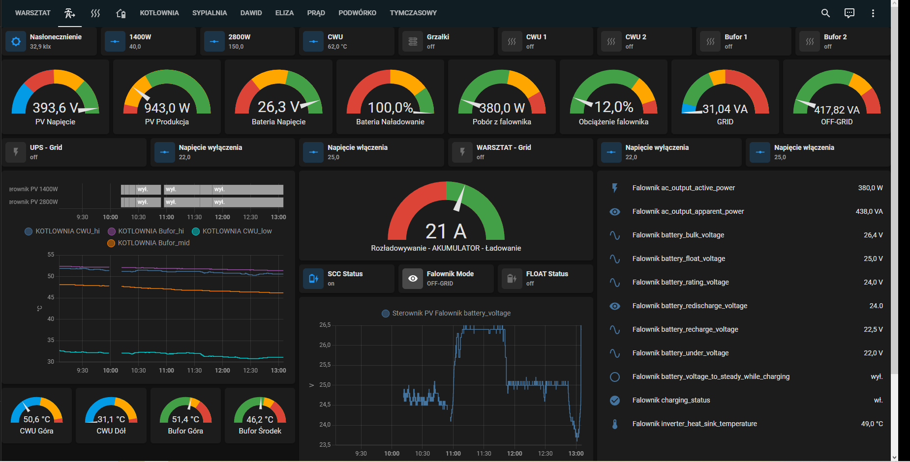

tak to wygląda:
Może być że za dużo na jednej stronie i się zawiesza, czasami niektóre dodatki z HACS potrafią zawiesić podgląd jak jest ich dużo na jednej stronie.
Spróbuj wywalić to
Raczej nie w tym jest problem. Wyświetlanie działa ok ale zawiecha powstaje w momencie próby edycji. Na innym dashboardzie mam dokładnie te same karty i działa to bez zarzutu oprócz tego że wkurza mnie strasznie sposób w jaki HA to układa, mimo że ustawioną mam swoją kolejność. Dlatego też mam trochę inne karty do podglądu na PC i na telefonie.
Inne karty na tym samym dashboardzie czy masz osobne dashboardy dla mobile i pc
Mam osobne dashboardy do PC i telefonów. Przepraszam źle się wyraziłem.
