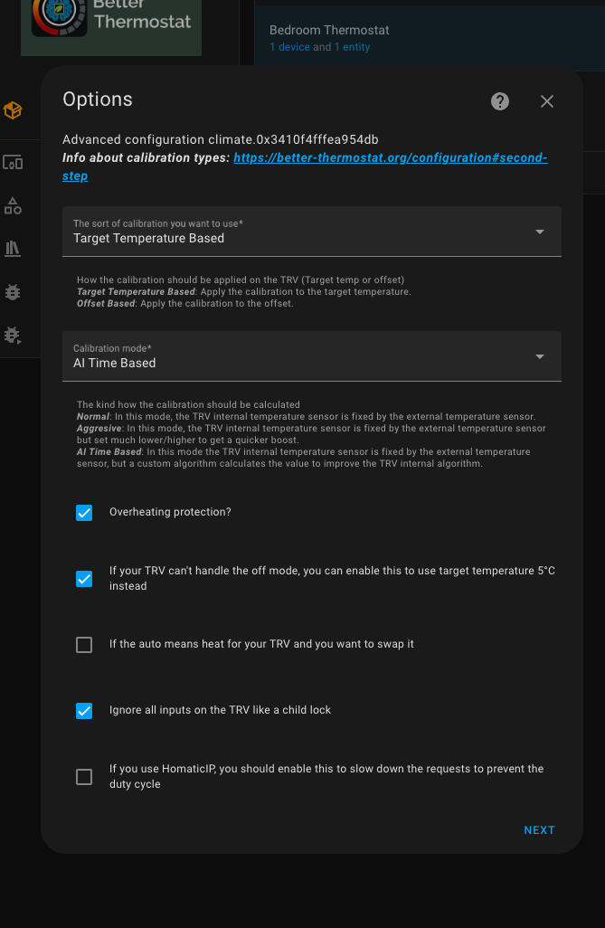

Cześć, z racji że to najbardziej popularny wątek być może tutaj uda mi się uzyskać jakieś wsparcie. Od ponad tygodnia działają u mnie trzy termostaty Danfoss Ally, dwa w salonie i jeden w sypialni. Wszystkie są podłączone do zewnętrznych czujników temperatury (dwa w salonie do czujnika 1, w sypialni do czujnika 2). Położenie czujników jest w dobrym miejscu, nic tam nie zawiewa itd.
Przez kilka dni włączyłem proces adaptacji i nie zmieniałem nic ale niestety nie działa to u mnie dobrze. Termostaty przez większość czasu działają 0/1. Jeśli temperatura trochę spadnie to od razu włączają się na 100% i grzejnik grzeje max dopóki temp się nie podniesie, a potem termostat się zamyka do 0% i grzejniki są zimne. Takie grzanie nie jest efektywne. Chciałbym osiągnąć efekt w którym grzejniki będą ciepłe przez większość czasu tak samo żeby podtrzymać zadaną temperaturę tak jak to działało na zwykłych termostatach wcześniej.
Kombinowałem już trochę ze zmianą algorithm scale, load balance itd. ale nie przyniosło to żadnych efektów.
Termostaty mam podpięte do zewnętrznych czujników przez wtyczkę Better Thermostat z poradnika: https://www.youtube.com/watch?v=M_tVWnA0goE&t=593s
Poniżej wrzucam config moich termostatów, może Wam nasuwają się jakieś rzeczy do zmiany które mogłyby mi pomóc?

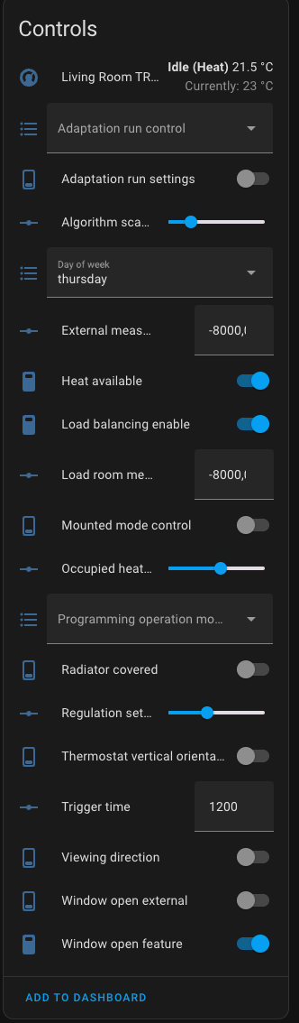

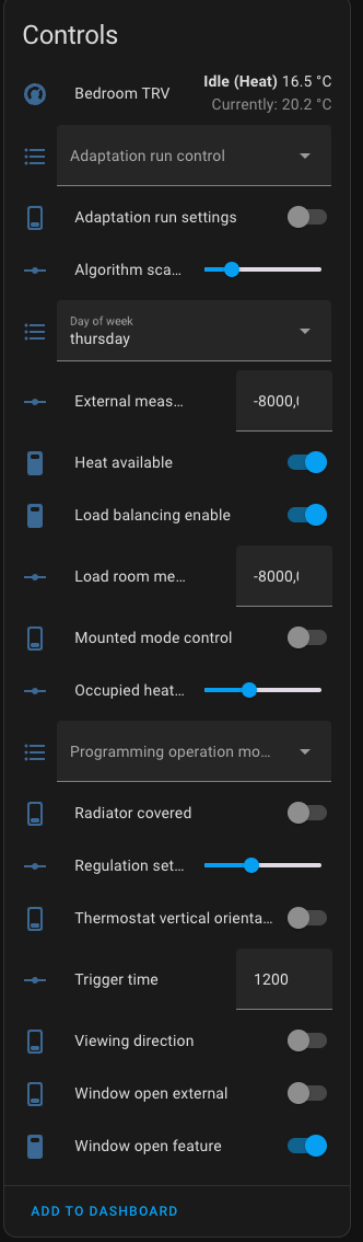

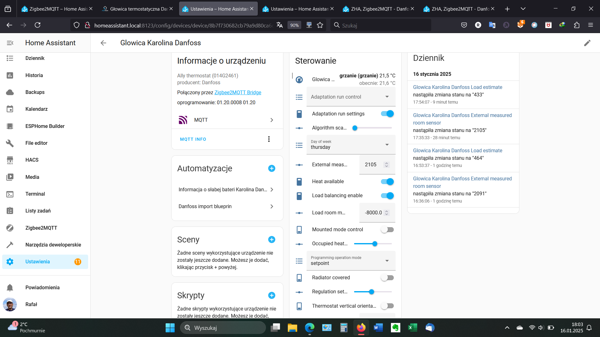

Z tego zrzutu co podrzuciłeś wychodzi, że Twoja głowica wcale nie widzi czujnika zewnętrznego. Zobacz wartość “…External measured room sensor” u Ciebie on ma wartość -8000 - to świadczy o tym, że głowica nic nie wie o tmp z czujnika zewnętrznego. Za to widzi pewnie Better Thermostat i to on steruje wg swojego algorytmu. Moim zdaniem jeżeli chcesz wykorzystać algorytm Danfossa musisz sterować nim w inny sposób np. poprzez zwykłe ustawienie tmp zadanej przez automatyzacje w zależności od Twoich warunków np. harmonogramu. Ale żeby Twoja głowica widziała tmp zewnętrzną to musisz jej to podać na tacy. Gotowy blueprint do zasilenia głowicy w tmp z czujnika zewnętrznego ZHA, Zigbee2MQTT - Danfoss Ally send external temperature to TRV - Blueprints Exchange - Home Assistant Community. Przeczytaj dokładnie jest tam kilka ważnych informacji np. że musisz utworzyć sobie timer w postaci pomocnika. Jeżeli zrobisz to poprawnie to w polu czujnika zewnetrznego powinieneś widzieć tmp. z czujnika zewnętrznego podaną bez przecinka.Czyli 21.05 st C będzie jako wartość 2105. Wtedy głowica widzi tmp z czujnika zenetrznego i pracuje w oparciu o niego. Poniżej zrzut z ustawień mojej głowicy choć myśle, że akurat nie ma to większego znaczenia.
