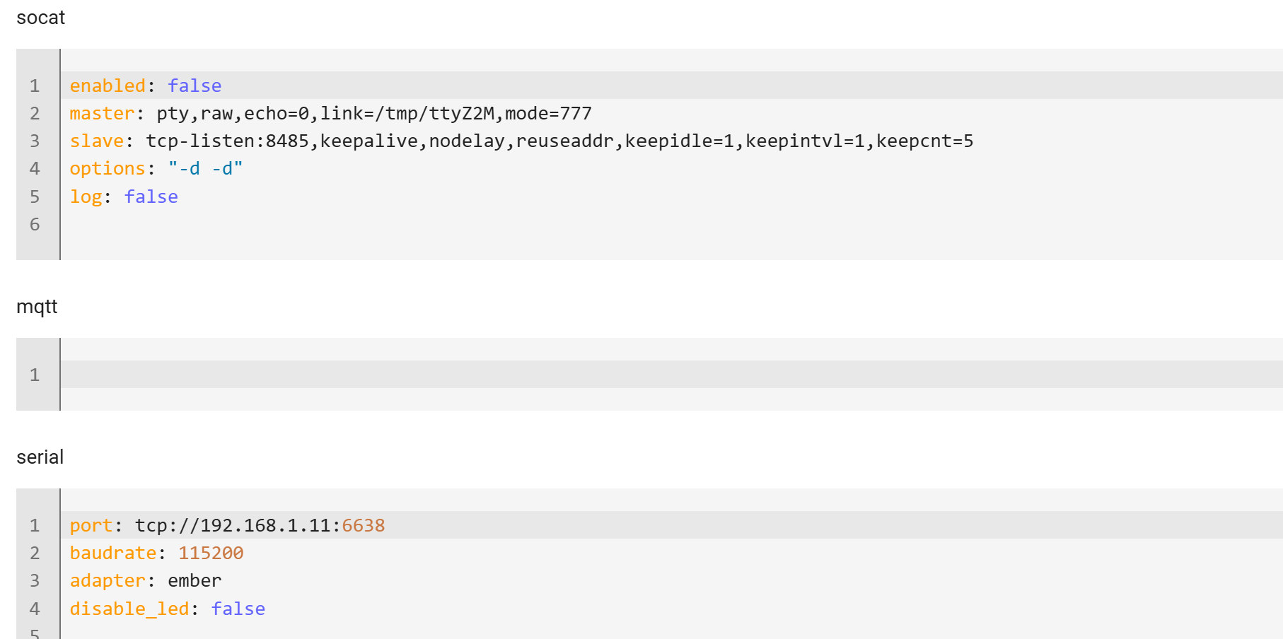

Firmware zaktualizowane do najnowszej wersji?
  baudrate: 115200
  adapter: ember
ustawione?

Tak, wszystko w pełnej wersji, obie zmienne ustawione tak jak napisałeś.
