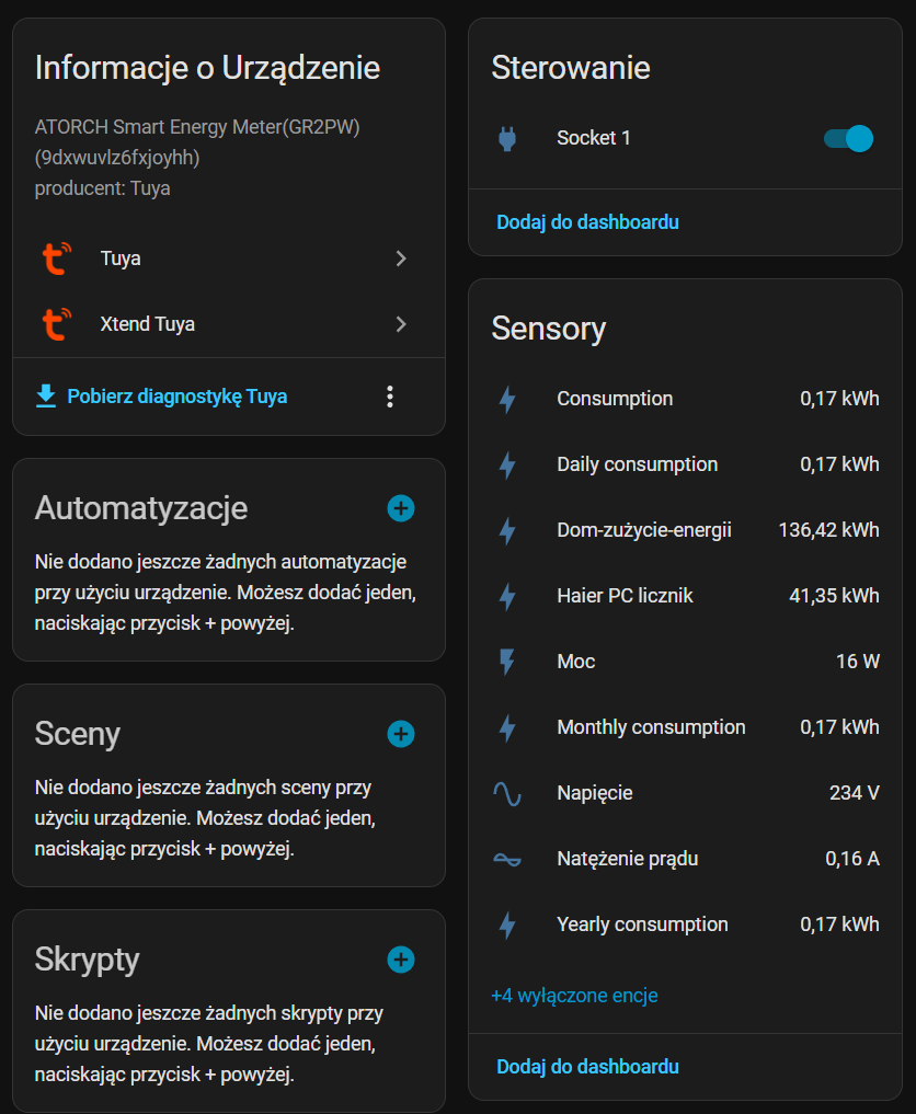

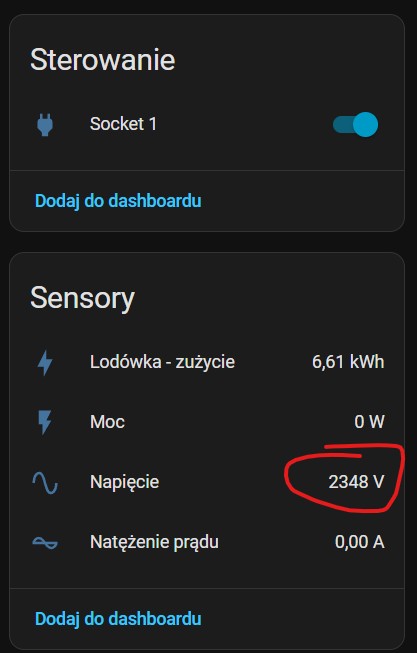

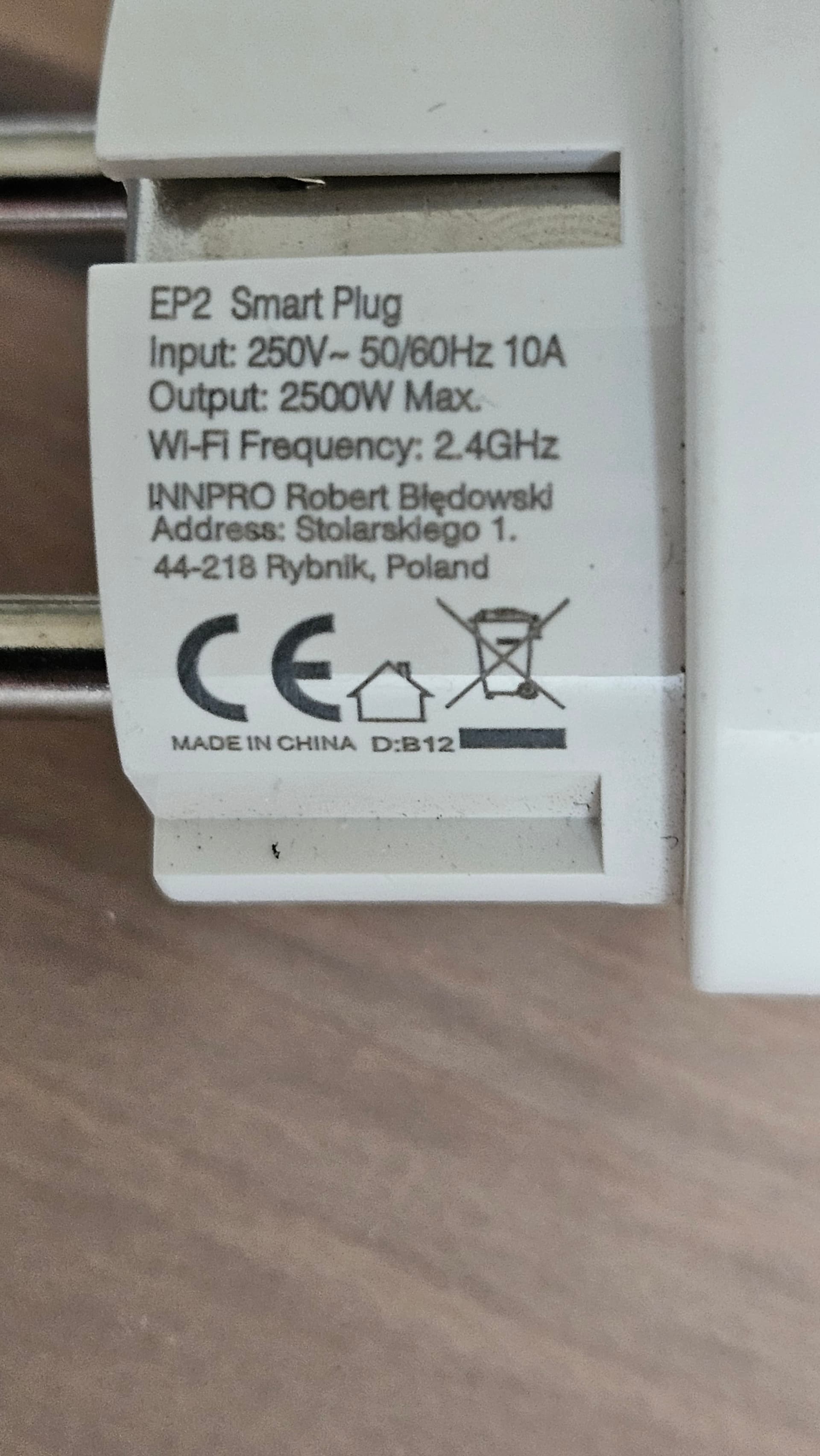

Co może być przyczyną takiego stanu rzeczy?

Błąd w integracji, jakiejś, bo nie podajesz konkretów. Można jedynie pooglądać obrazki.

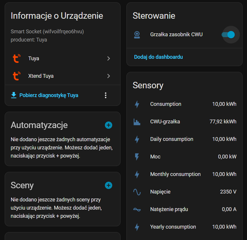

Błędnie wyświetlają się parametry - myślę, że wartości x10 Mam też licznik energii ATORCH Smart Energy Meter(GR2PW) i tam jest ok
Usunąłem i dodałem urządzenie ponownie - nic, bez zmian. Dodam, że drugie takie gniazdko też tak fixuje
PS. Integracja Xtend Tuya nic nie zmienia.

To dość typowy błąd w integracjach tuya. Poszukaj, bo nie jesteś pierwszym uzytkownikiem z tym samym przekłamaniem x10. Ja nie używam, wręcz unikam tuya, więc motywacja dla poszukiwań znikoma.
Hej, i jak tam…, udało się coś z tym zrobić, właśnie natrafiłem na to samo x10
Błąd w integracji, napięcie to chyba raczej x10 (a nie x100), moc 18kW też nie wygląda wiarygodnie…
Zgłoś issue tam gdzie trzeba (na githubie w projekcie, którego używasz, nie określiłeś z jakiej konkretnie integracji te wskazania).
przykład jak znaleźć właściwe repo - wchodząc do dowolnej niestandardowej integracji, masz link do jej dokumentacji, zazwyczaj przenosi on na repozytorium projektu, tam znajdujesz zakładkę “issues” i po angielsku przedstawiasz swój problem dokładając tyle informacj…
