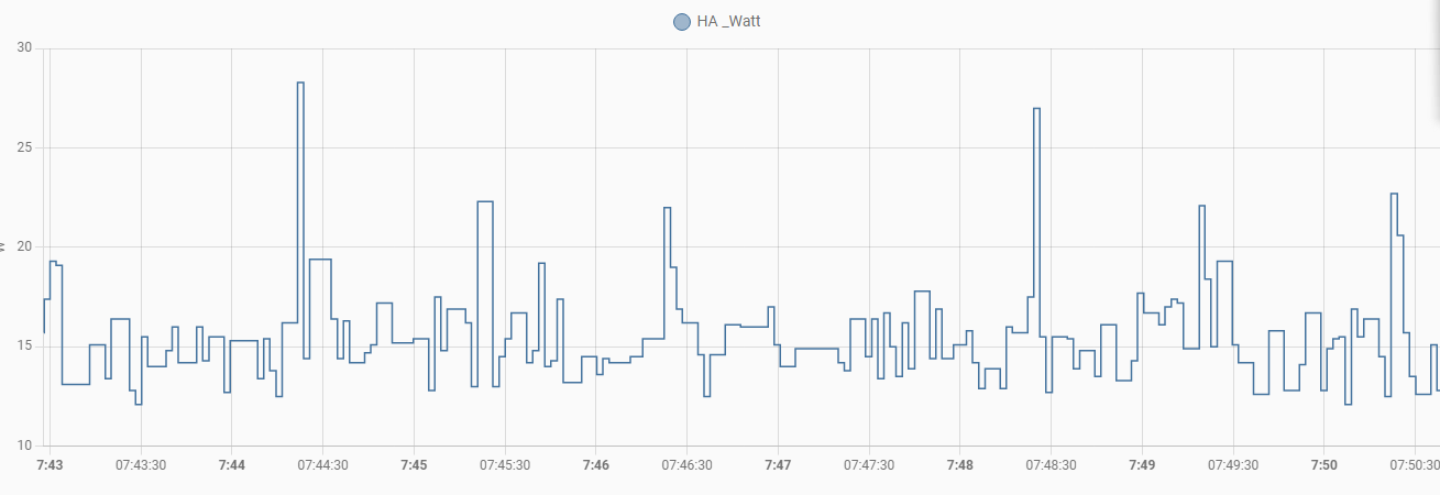

Tuya chmura (lokalnie Watt)
Jak widać odświeżanie jest co kilka sekund.
Nie ma możliwości zmiany odświeżania.
Może spróbuj przez Tuya Local.
Pamiętam, że jak gniazdko było w innej sieci (inna lokalizacja) odświeżanie było co około 30 sekund, ale to było prawie rok temu .
