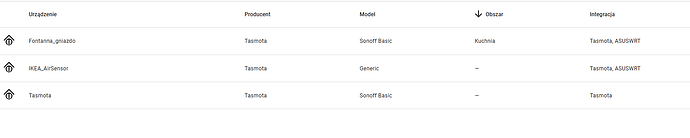

Dzięki za info. Racja SO19 jako ON powodowało, ze gniazdo nie było widoczne w HA. Jako OFF już się pojawia. I faktycznie mam je w integracji tasmota (a Asus WRT to mój router :slight_smile: )
Dziwne jest tylko to, że drugie gniazdo (mam je od kilku lat) pojawia się w integracji MQTT również
I nie bardzo rozumiem dlaczego…

W każdym razie zgodnie z sugestią z dokumentacji - wywaliłem to urządzenie z mqtt i zostało tylko w integracji tasmota
