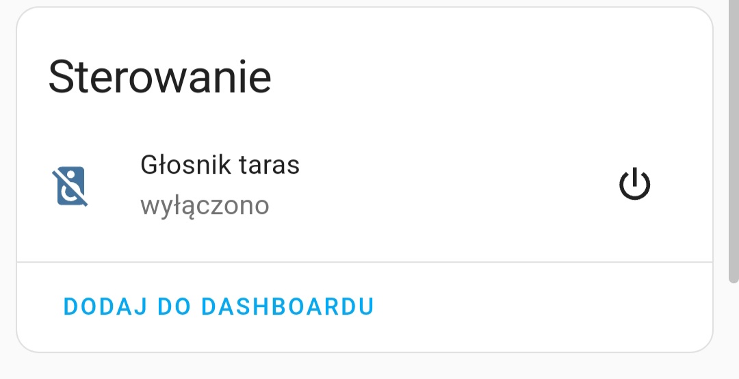

mam kilka głośników nest mini, od wczoraj znikła mi możliwość regulacji głośności, cast ich nie wykrywa, z poziomu google home wszystko jest oki,
jestem w miarę świezak, proszę o pomoc

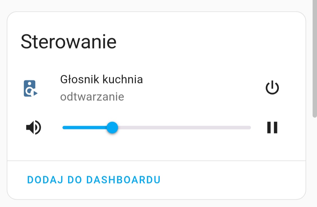

Przerabiałem ostatnio podobną sytuację, ja zmieniłem router i głośniki połączyły się z siecią dla gości z ograniczeniami dostępu. Google Home je widział, reagowały na polecenia google ale nie było ich widać w cast ani w HA. Po wyłączeniu ograniczeń w sieci wszystko wróciło do normy.
dzięki, przywrócenie routera do fabryki pomogło
