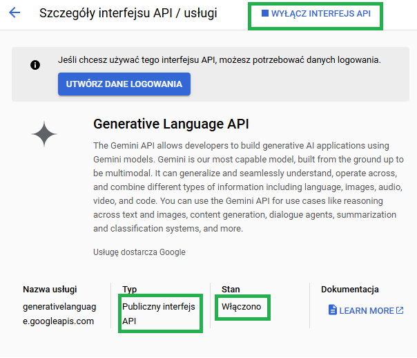

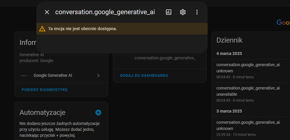

Google generative AI
Co jest nie tak ? dodałem integracje google AI, wszystko przeszło można konfigurować. ale encja jest nie dostępna:
Może będzie dostępna jak coś zostanie do niej przesłane?
Za co odpowiada ta encja?
Na stronie:
Masz tak:
Encja:
Po kliknięciu:

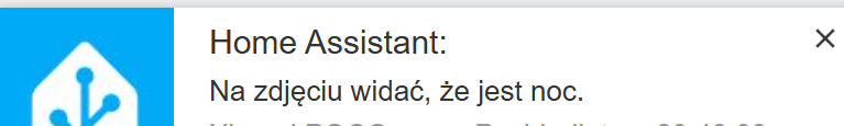

Po zapytaniu asystenta w HA “Co widzi kamera” , asystent (AI) mówi “uruchamiam skrypt” i po paru sekundach otrzymuje powiadomienia na temat opisu widoku z kamery.
Działa OK.

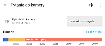

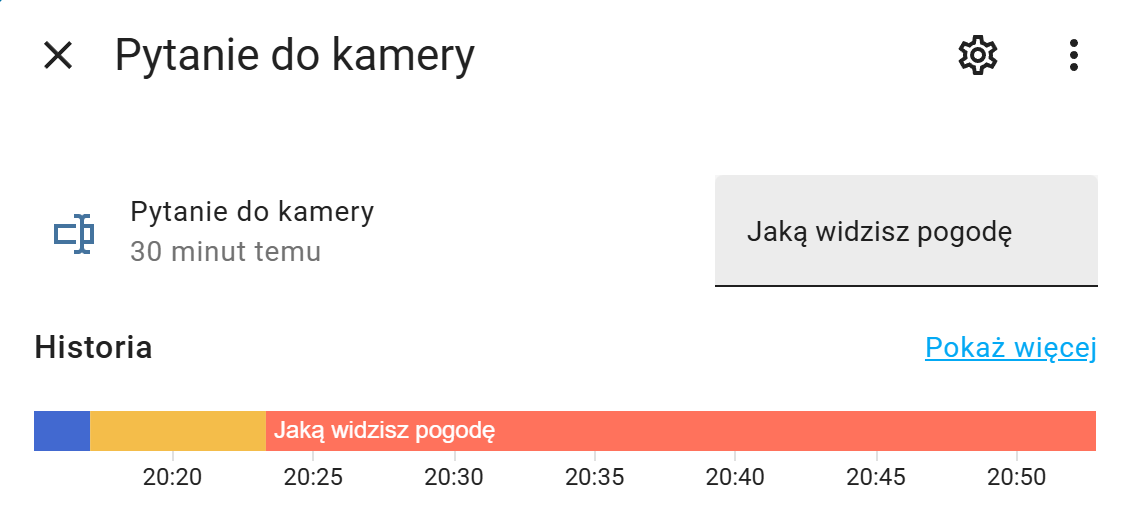

input_text:
  co_widzisz:
  pytanie_do_kamery:
    name: Pytanie do kamery
    initial: "Co widzi kamera?"  # domyślne pytanie
Po wprowadzeniu teksu (pytania)
I uruchomieniu skryptu otrzymuje odpowiedz na zadane pytanie

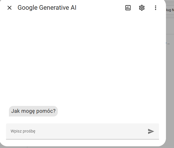

Chciałby zapytując asystenta w HA np. “co widzi kamera” a następnie by on zapytała mnie o dotykowe informacje.
Po udzieleniu odpowiedzi np. “ile aut jest na podjeździe” , “czy jest auto o numerze rejestracyjnym XXXXX” , “Czy brama otwarta”
Odpowiedz została by zapisana do input_texta następnie uruchomiony skrypt który to by udzielił konkretnej odpowiedzi.
