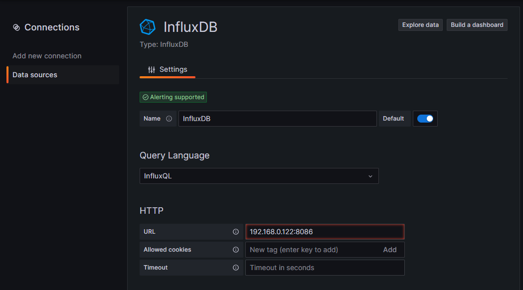

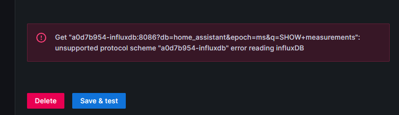

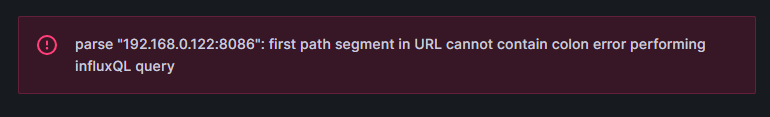

Witam, podczas konfiguracji Grafany a dokładnie powiązania z bazą InfluxDB mam problem, niby wszystko zrobiłem zgodnie z tym co podają poradniki a na końcu przy teście wychodzi taki dziwny błąd:
i nijak nie mogę przejść dalej, co może być powodem ?

więc tak HA zainstalowany jest na Raspberry PI jest to praktycznie nowa instalacja bo próbuję przejść z Domoticza na HA następnie po skonfigurowaniu paru odczytów z ESP EASY (odczyty z ESP juz mam i działają) chcę uruchomić wykresy na Grafanie więc jako dodatki doinstalowałem najpierw InfluxDB a następnie Grafanę do HA.
wszystko poszło dobrze do momentu jak naciskam Save & test na Grafanie wtedy wywala błędy między innymi ten który tu wrzuciłem, kombinuję na różne sposoby ale jakoś mi nie chce tego przejść.

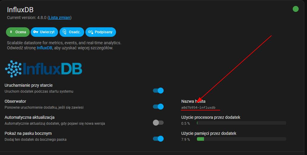

jak sprawdzić czy InfluxDB poprawnie działa ?

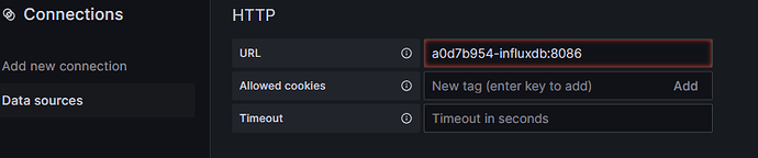

tak to wygląda u mnie:

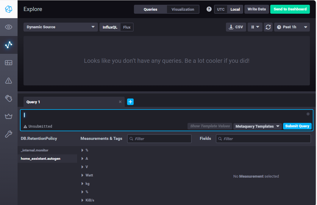

influxDB wygląda tak więc chyba jest ok:

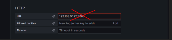

no i jeszcze wpis w config.yaml:
influxdb:
host: 192.168.0.122:8086
database: home_assistant
username: homeassistant
password: *************
max_retries: 3
default_measurement: state

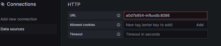

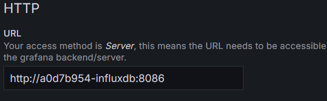

zmień w konfiguracji Grafana
infl
HTTP > URL: http://a0d7b954-influxdb:8086
YouTube Grafana…Influx …
dobra tego jeszcze nie ćwiczyłem (ten wpis miałem ale bez portu) , ale powiedz mi jak teraz uzystać ten wygląd Influxa jak na Twoim skanie bo nie umiem wejść, taki obraz miałem tylko podczas instalacji
Ustawienia → Dodatki → i klikasz dodatek ----> Otwórz interfejs użytkownika

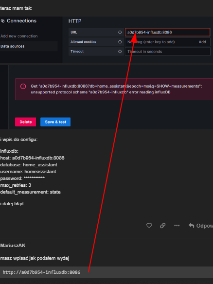

a co mam wpisac w configuration.yaml ? to samo z tym portem?
edit:
teraz mam tak:
i wpis do configu:
influxdb:
host: a0d7b954-influxdb:8086
max_retries: 3
i dalej błąd

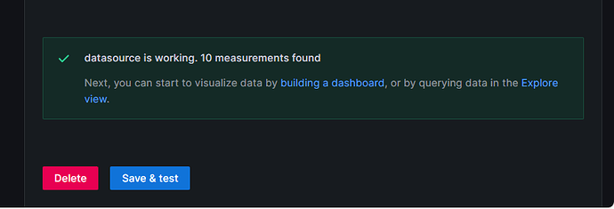

masz wpisać jak podałem wyżej

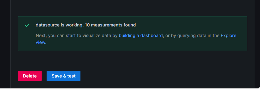

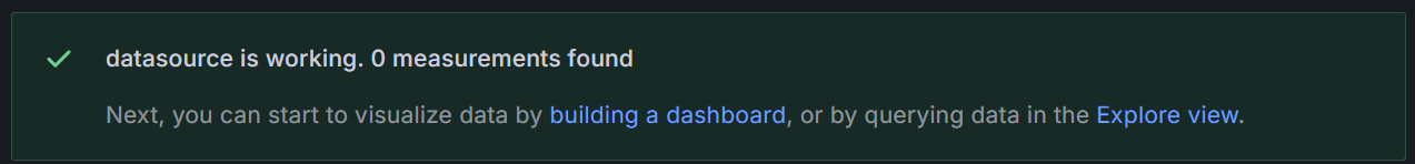

bingo, zadziałało :slight_smile:
wielkie dzięki za pomoc :slight_smile:

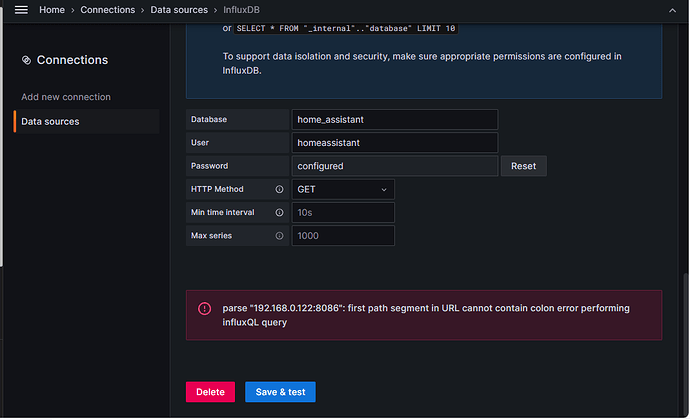

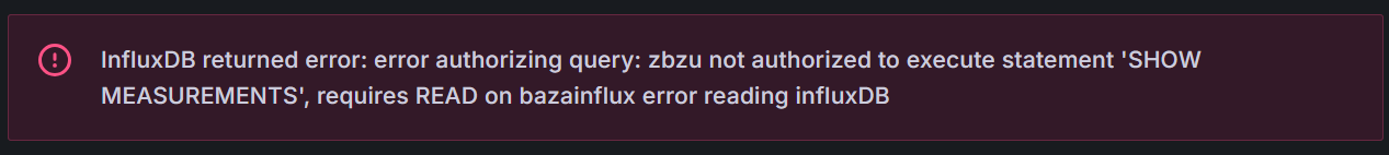

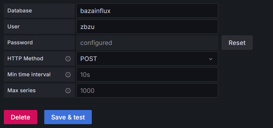

Witam, muszę postawiać HA od nowa bo mi się wysypał i znowu mam problem przy konfiguracji Influxa i grafany - trochę inny:
tak jest skonfigurowany:
niby mam ustawione w influx, wydaje się że dobrze :

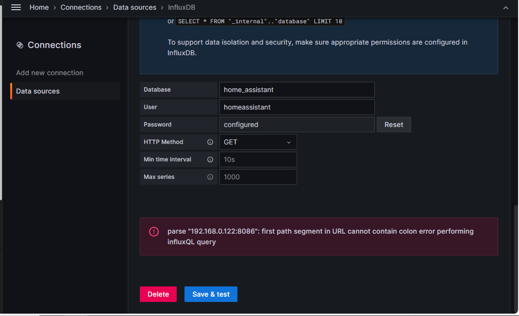

a jednak się buntuje, może mnie ktoś naprowadzić o co chodzi ?
Odczytujesz dane czy je dodajesz? HTTP Method GET
no chyba czytam dane pomiarowe z czujników żeby je dodać do bazy Influx i zaprezentować w grafanie
akurat tu niezależnie czy wybiorę GET czy POST to komunikat błędu jest taki sam - są tyko te dwie opcje wyboru

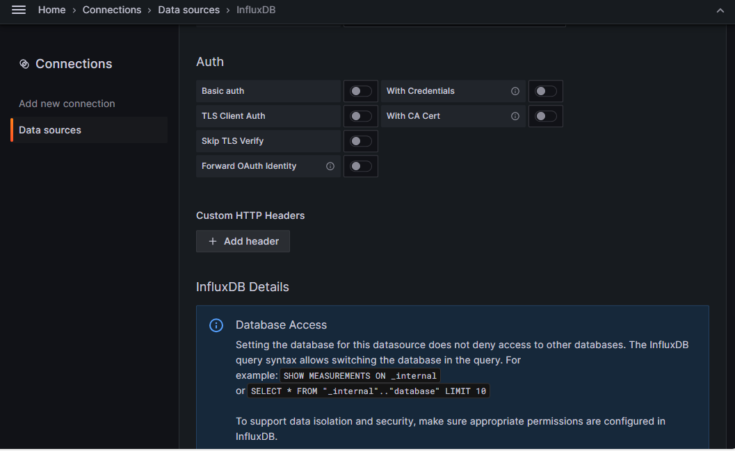

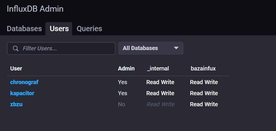

Ustaw Admin i _internal i zobacz czy działa.
teraz poszło,
tak ma być ustawione ? bo w poradniku tak nie było
i kiedyś jak konfigurowałem to też nie musiałem tego ustawiać
Nie pamiętam bo lata temu korzystałem z Grafana, widocznie twój zbzu nie posiada odpowiednich uprawnień.
ok, ale pomogło, bardzo dziękuję
