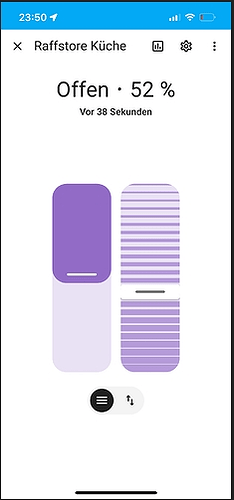

No więc rolety zewnętrzne ruszyły w całości (dziękuję Szanownym za uwagi) ale teraz próbuję zrobić (następny krok) żaluzje wewnętrzne i ta górka jest znacznie większa. Zamknąć i otworzyć można banalnie prosto ale już do sterowanie listkami żaluzji nie widzę “przycisków”. Znalazłem wprawdzie, w sieci, taki obrazek:
ale czy ktoś wie jak to osiągnąć w HA?
Sorry, znalazłem ten “przycisk” ale, i tak, muszę powalczyć dalej bo działa jak chce choć wydaje mi się że uczę go prawidłowo:
