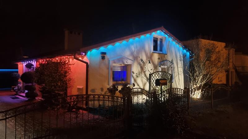

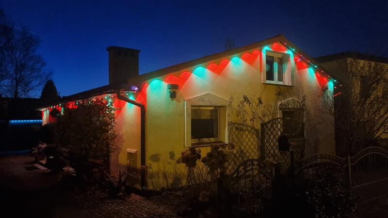

U mnie to oświetlenie ma główne zastosowanie dla domu i garażu. Więc:
  • inaczej oświetlone jest fragment nad wejściem, inaczej w innych częściach okapu domu
  • mam zdefiniowanych kilka “poziomów” oświetlenmia, co znaczy że o różnych porach wieczornych to oświetlenie jest bardziej intensywne, a później nieco mniej - zmienia się ilość włączonych lampek (co druga, co trzecia), zmienia ich poziom jasności
  • mam zdefiniowane “konfiguracje specjalne”, np. “święta państwowe”, “wielkanoc”, “gwiazdka” - wtedy oświetlenie staje się bogatsze, barwniejsze

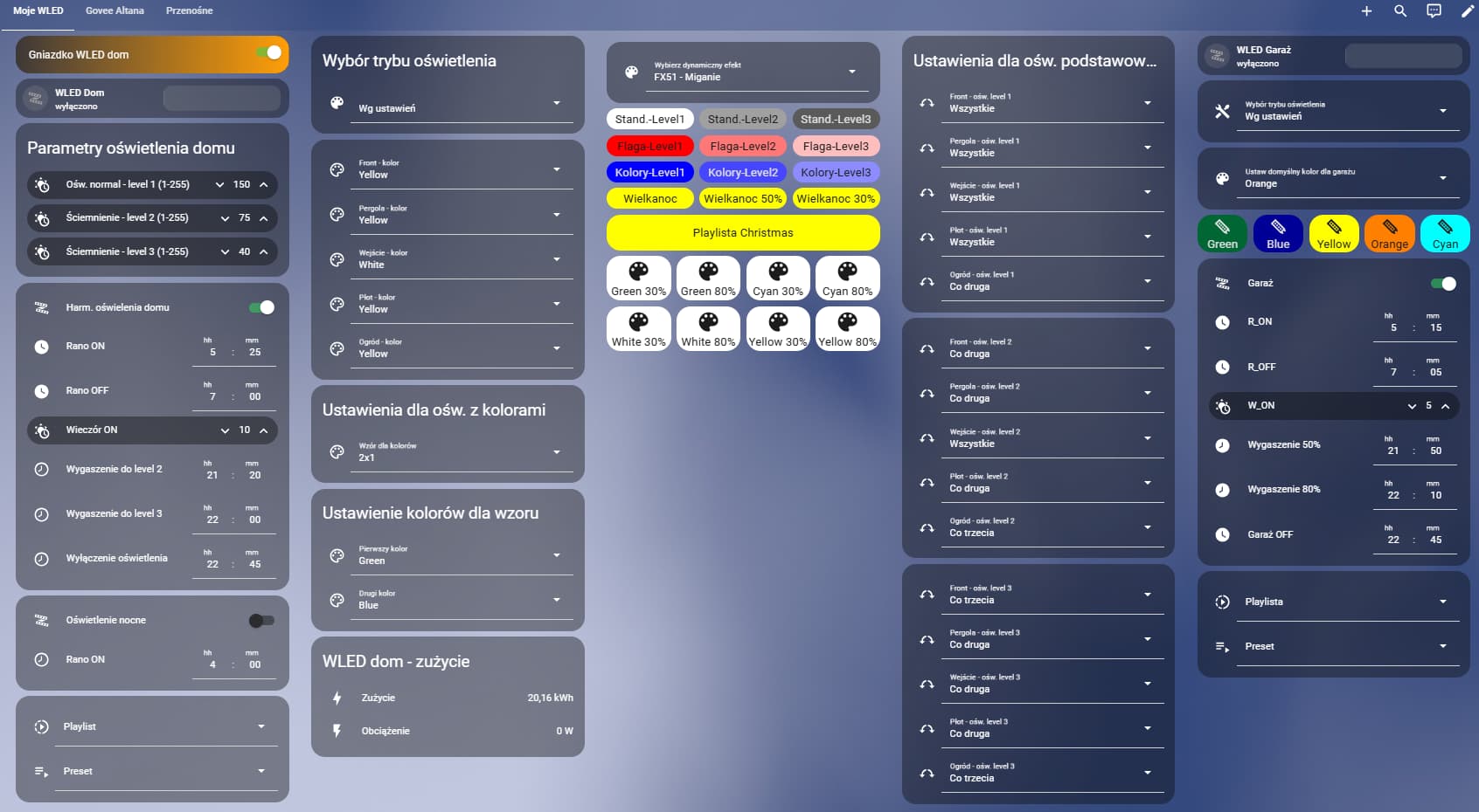

Oto mój panel sterujący całością:

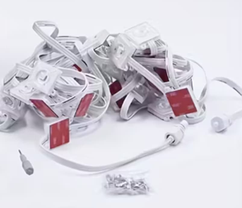

45M Stałe oświetlenie zewnętrzne Inteligentne oświetlenie LED RGBIC Okapy Festiwalowe oświetlenie migające Wróżka Sznurek Świąteczne dekoracje świąteczne - AliExpress 39
Dodam od razu, że lampki (te łańcuchy) można rozcinać, łączyć.

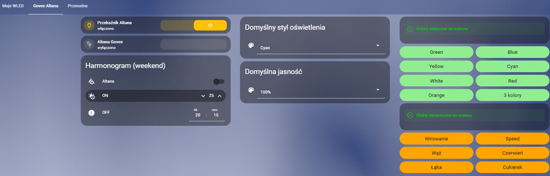

Mój pulpit:
Przykład definicji kafelka:
cards:
  - square: false
    type: grid
    cards:
      - type: custom:button-card
        color_type: card
        color: lightgreen
        tap_action:
          action: call-service
          service: script.skrypt_govee_altana_oswietlenie
            tap_to_run: Activate Set mode color green
Wywołanie skryptu i predefiniowanego ustawienia w Govee:
skrypt_govee_altana_oswietlenie:
  alias: Govee Altana - uruchomienie oświetlenia
  sequence:
    - action: google_assistant_sdk.send_text_command
      metadata: {}
        command: '{{ tap_to_run }}'

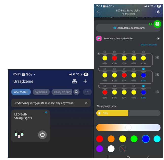

Ledy przyszły (15m/30szt.), z wyglądu podobne do pokazanych przez OP. Pierwsza sprawa: nie działają na 12V (trzeba było słuchać @szopen xD ), ale to drobiazg, mogę wymienić zasilacz. Póki co podłączyłem sterownik WLED do oryginalnego który był w pudełku z ledami: 24V/1A = 24W. Sterowanie przez WLED/HA działa bardzo dobrze. Każdy led (fizyczna lampka) ma 3 “diody”, które potrafią świecić tylko w “swoim” kolorze (Red, Green, Blue); wynikowy kolor “leda fizycznego” jest złożeniem.
Z tego co widzę, za pomocą segmentów/presetów WLED da się chyba osiągnąć statyczne efekty do normalnego oświetlenia domu: inne kolory na odcinkach, co druga lampka czy zmniejszanie jasności. Aczkolwiek ustawianie konkretnych lampek byłoby łatwiejsze, więc jak @TomBod możesz, to się podziel metodą.
Zauważyłem też, że WLED domyślnie ustawia jasność na 50% i zastanawiam się, czy stoi za tym coś więcej (np. że lepiej nie przekraczać jakiegoś poziomu jasności, ze względu na żywotność).

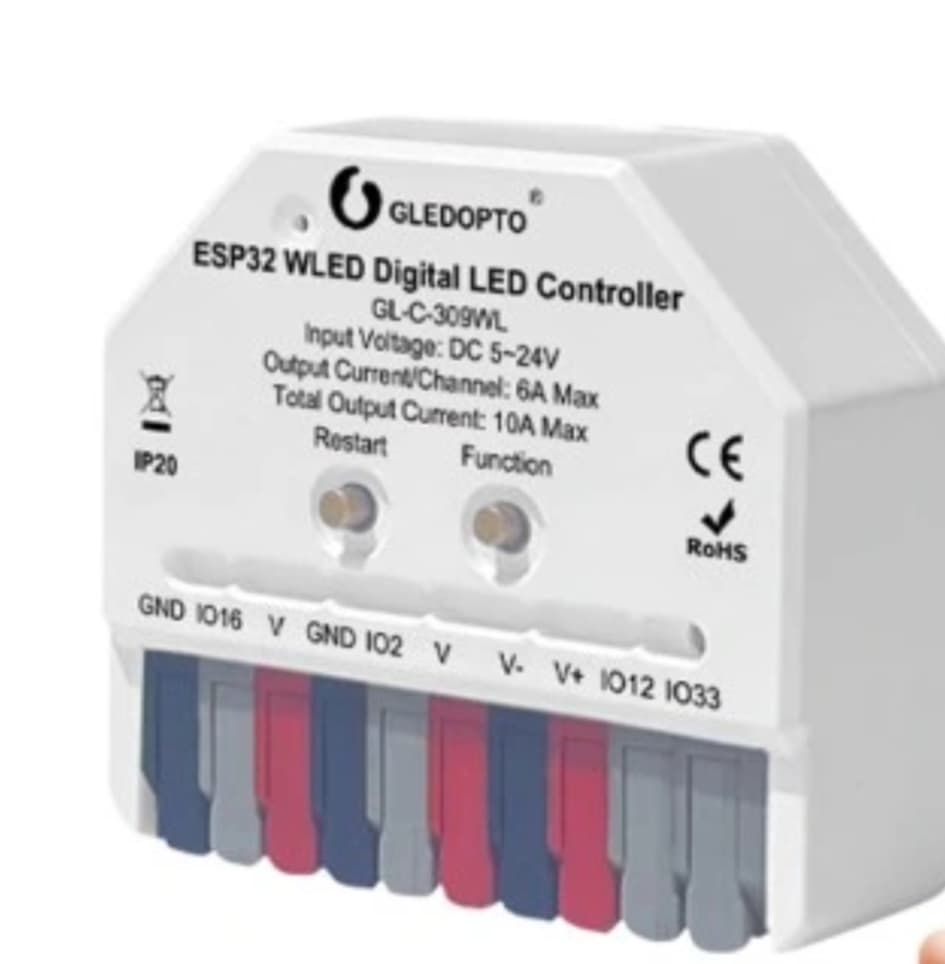

Instrukcje do Gledopto
