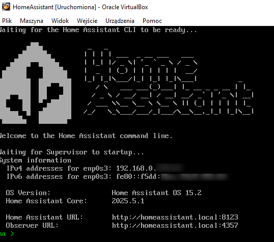

Po zamknięciu konfiguracji uruchomiłem HA ponownie, jednak teraz już się nie uruchamia ani z poziomu wcześniej podanego linku ani po wpisaniu zczytanego IP:
192.168.0.***:8123

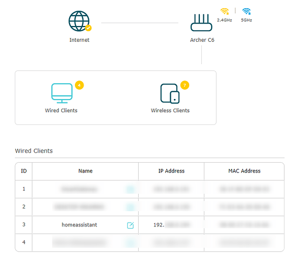

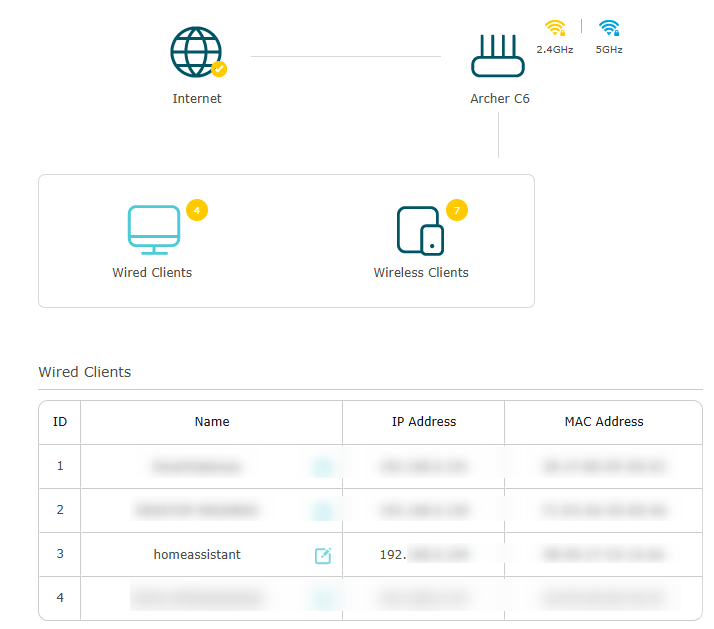

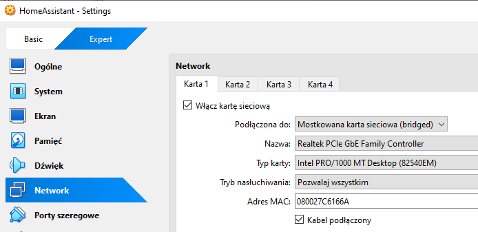

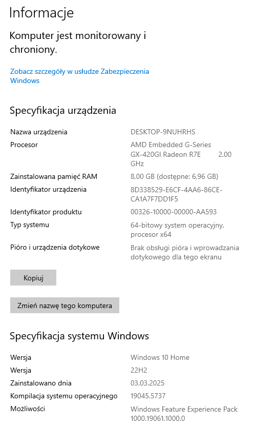

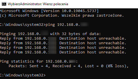

Do posta załączam informacje o komputerze i windowsie, potwierdzenie widoczności HA w sieci, moje ustawienia Network z VirtualBOX i potwierdzenie połączenia z HA.
Windows > Uruchom > cmd > wpisz ping 192.168.0.X ( adres HA)
Takie dane/podobne powinny się wyświetlić
Packets: Sent = 4, Received = 4, Lost = 0 (0% loss),
Approximate round trip times in milli-seconds:
Minimum = 2ms, Maximum = 13ms, Average = 5ms
Jeśli nie odpowiada - coś blokuje połączenie.
Jeśli odpowiada, ale port 8123 nie działa - firewall albo inna blokada.
@krskrab dzięki za odpowiedź
Poniżej zrzut z wyników.
Wyłączyłem zaporę sieci i cały czas witryna nieosiągalna.

Dodam, że virutalboxa instalowałem na czystym windowsie 10.

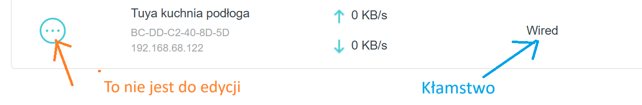

Co mi się nie podoba to:
Dostęp przez przeglądarkę
Zamulony, brak możliwości usuwania, edycji nazwy itp.
Błędne dane - np. termostat wifi, twierdzi że jest podłączony kablem
Tak jak inne telefony Samsung`a ( inne marki, łączą się bezprzewodowo)
Jedyna opcja to edycji przez telefon (aplikacja Deco).
Usunięcie danego urządzenia zależy od nawet nie wiem od czego. Nie raz jest bez problemu a nie raz wali błędami np. “spróbuj później”
Na liście Offline znajdują się urządzenia które w rzeczywistości są Online.

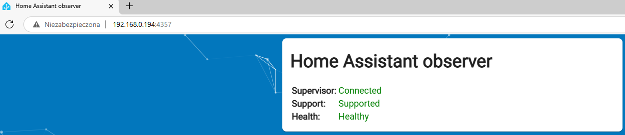

Dziwne, że ten drugi port z URL observer ładuje się prawidłowo, a 8123 już nie.

“ten drugi port” (4357) to NIE jest serwer http należący do HA lecz do Supervisora, więc HA może leżeć i kwiczeć np. z powodu swojej wadliwej konfiguracji, a mimo tego zobaczysz stronę generowaną przez Observer.
O ile adres http://homeassistant.local:8123 nie musi działać (bo wykorzystuje on rozwiązywanie nazw lokalnych za pomocą mDNS) to jeśli użyjesz IP z portem identycznie jak dla Observera, to ten adres musi się otworzyć (jeśli HA działa i żaden firewall ani idiotyczne ustawienia prywatności przeglądarki nie blokują dostępu).
Test czy działa u Ciebie mDNS możesz zrobić tak - jeśli to się otworzy to działa
http://homeassistant.local:4357
