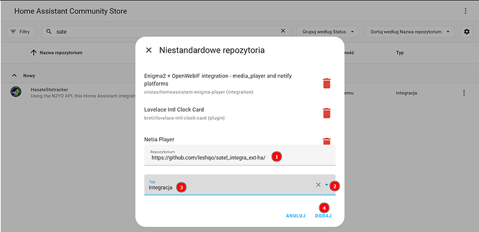

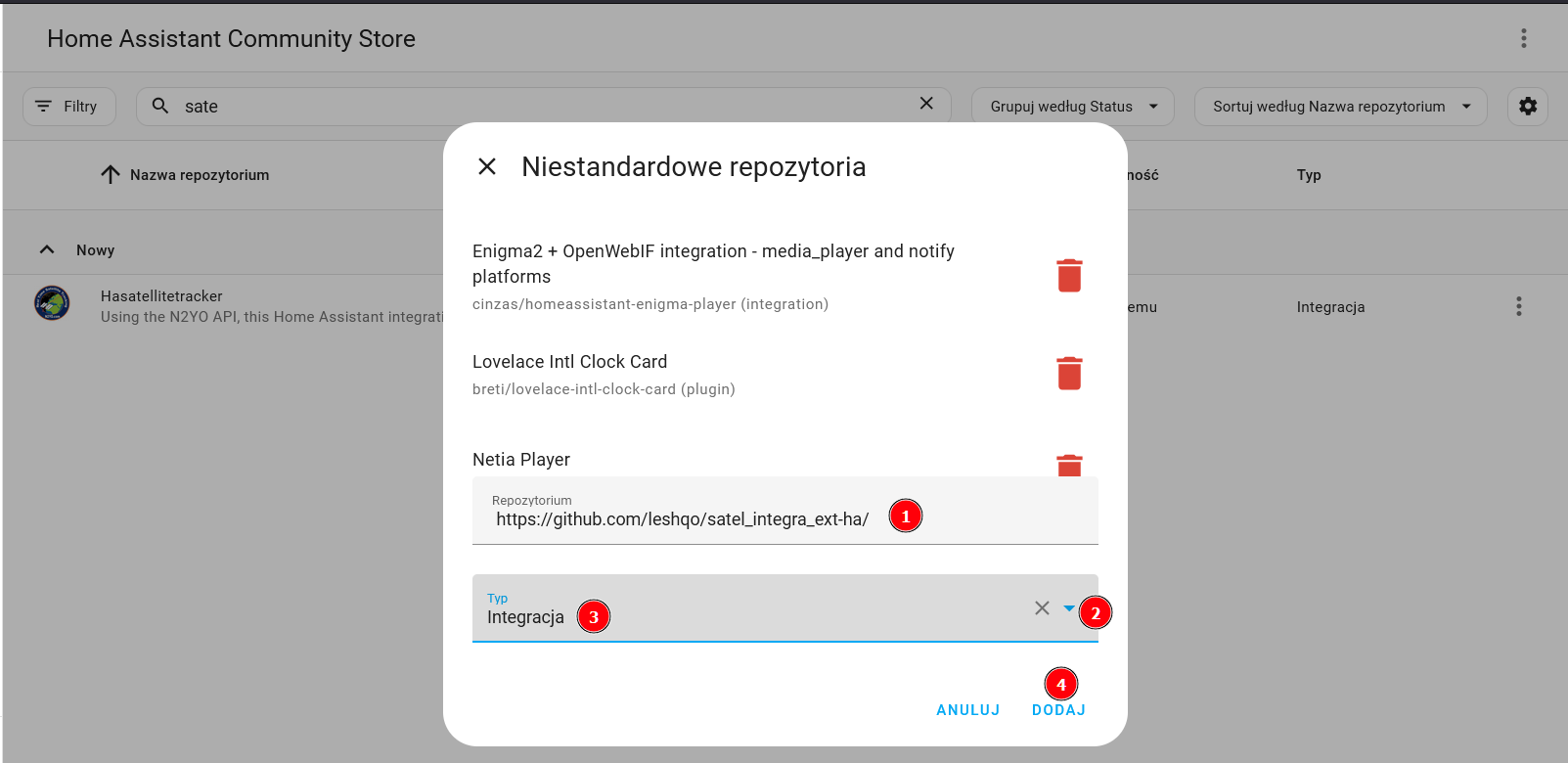

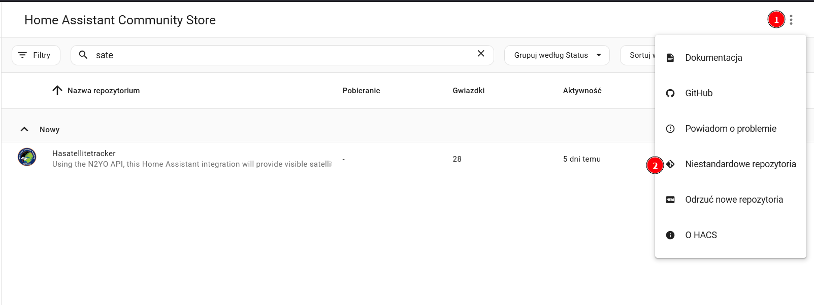

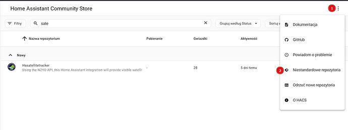

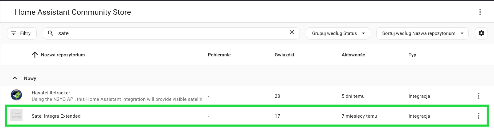

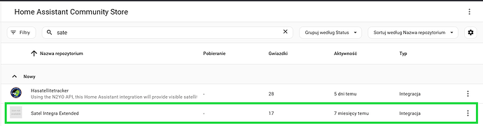

Najlepiej dodać repozytorium niestandardowe do HACS
https://github.com/leshqo/satel_integra_ext-ha/
to będą dostępne jego aktualizacje na poziomie HACS
To NIE jest dodatek, tylko właśnie komponent niestandardowy (powiedziałbym “bardzo niestandardowy” - musisz dodać repo do HACS)
a sam HACS (jeśli nie masz go zainstalowanego) dodasz zgodnie z jego dokumentacją (dla ułatwienia życia ludziom stworzono do tego celu Dodatek, co osobiście uważam za jakąś bzdurę, ale istotnie taka jest obecna droga instalacji HACS w HA na HAOS lub Supervised - cała instalacja polega na wyklikaniu wszystkiego, ten Dodatek instalatora HACS staje się później zbędny)
Dzięki za ogromną pomoc, wszystko ogarnąłem teraz będę próbował użyć satel ext.
