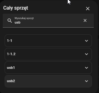

Ustawienia - System - Sprzęt - Cały sprzęt
Wpisz USB i zobaczysz czy jest podłączony i na którym porcie
A konkretnie na co miałbym patrzeć?
PS
Z zapisu ID_Model lub ID_Vendor nie widzę nić co by precyzowało o bramce zigbee lub jej marce.
Trzeba rozwinąć porty USB.
Wewnątrz nic nie znajduję co by kojarzyło port z bramką zigbee. Ale podaję przykład, gdyby coś miało pomóc do dotarcia do nazwy serial.

Co więcej, Jeden z portów USB jest podłączony do UPS. Jego wyłączenie lub włączenie powoduje, że port pojawia siż lub znika gdy odłączam UPS. W przypadku bramki zigbee, takiego efektu nie ma. Być może bramka ma wyłącznie port USB do zasilania (w końcu to TUYA do komunikacji z chmurą i aplikacją w telefonie) lub jest uszkodzona, ale czy aby na pewno dobrze interpretuje sytuację?
Raczej zgadłeś, bramka zamkniętego systemu to bramka zamkniętego systemu, a nie koordynator Zigbee.
Niektóre modele dają się “odtuyować”, ale nie wszystkie i nie wiadomo co właściwie chcesz uzyskać…
