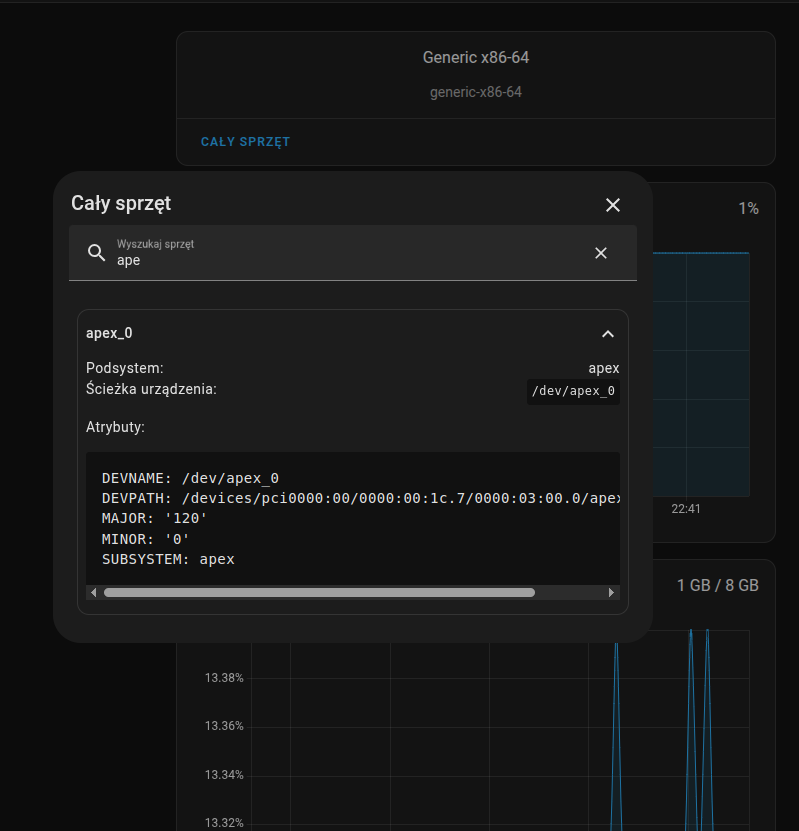

Poświęciłem trochę czasu i włożyłem Coral TPU do mini PC pod gniazdo M2 PCIe A+E.
Nie mam w tym folderze niczego.
Natomiast, podobnie jak u @szopen, sprzęt pojawił się na liście:

Nie będę niczego doinstalowywał, a już z pewnością nie apk w swoim HAOS. Natomiast jest zastanawiające, że po wyłączeniu komputera, który wcześniej zgłaszał sterowniki i wyświetlał na liście sprzętu Coral, to po jego wyjęciu i ponownym uruchomieniu nie ma już modułów apex na liścia załadowanych sterowników.
Zaciekawiło mnie to… wiec wyciągnąłem jednak inny sprzęt, na bazie płyty Asrock J4205-ITX i na świeżym dysku SSD zainstalowałem HAOS, zamontowałem Coral TPU w gnieździe M2 A+E w miejscu karty WiFi i upewniłem się, że w BIOS mam włączone zasilanie gniazd PCIe na stałe, przejrzałem inne opcje mogące blokować obsługę tego sprzętu, ale nic niw znalazłem. Po uruchomieniu i doinstalowaniu dodatku Advanced SSH & Web Terminal sprawdzam na liście moduł apex i jest:
Natomiast co zaskakuje, nie ma sprzętu na pełnej liście w webUI.
Nawet po kolejnym restarcie całej maszyny, sprzęt Coral nie zostaje wykryty.
Podejrzewam, że zależy to samej płyty głównej i implementacji obsługi innego sprzętu niż przewidział producent. Zaskakuje mnie jednak brak wykrywania u ciebie sprzętu po USB.
