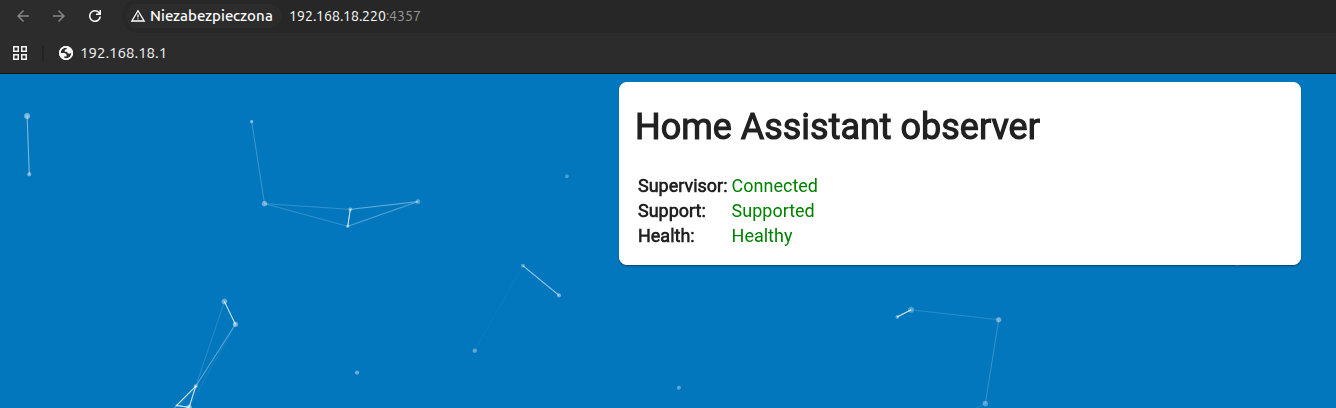

Zacznijmy od sprawdzenia Supervisora
http://192.168.18.220:4357/
i kluczowe pytanie - czy masz zachowany pełny backup z poprawnie działającej instalacji w bezpiecznym miejscu (czyli gdzieś indziej niż na hoście HAOS)

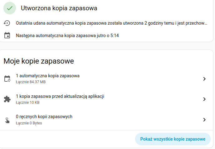

Nie wiem jak masz skonfigurowane backupy, wejdź do nich sprawdź na ile aktualna jest ta kopia zapasowa i
  1. pobierz ją na inny komputer
  2. wykonaj pełną kopię zapasową ręcznie teraz i też ją pobierz gdy będzie gotowa (z moich ekperymentów wynika że instalacje na hdd są pod niektórymi względami kilka-kilkaset razy wolniejsze od ssd w niektórych operacjach, więc jeśli masz hdd to może potrwać, szczegółów jaki to sprzęt przecież nikt nie zna, takie rzeczy musisz sam napisać).
Mając już zabezpieczone backupy, po prostu uruchom TYLKO aktualizację HAOS i póki się ona nie skończy nic nie rób.
Pytanie dodatkowe - jak stara jest ta instalacja i jaką wersję systemu HAOS oraz HA core miałeś pierwotnie?
Przy okazji.
Na świeżo zrestartowanym systemie możesz pobrać logi hosta. (interesujące są tylko od ostatniego startu)
Nie wiem czy zdajesz sobie sprawę z technicznych zawiłości, ale restart HA (czyli tak naprawdę HA core) to wyłącznie restart jednego kontenera i nie restartuje systemu (dlatego nalegałem byś zamknął system i włączył go ponownie - OSa można zamknąć i zrestartować z menu zaawansowanego restartu lub z konsoli/terminala)
Ad.1 kopia jest sprzed 2 g . Pobrałem na inny komputer plik .tar
Ad.2 backup ręczny zrobiony i pobrany. wydaje mi się ze mam ssd w tym lapciaku.
Backupy zabezpieczone.

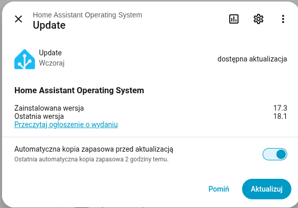

Instalowałem w zeszłym roku mojego HA. Od tego czasu było kilka aktualizacji które poszły. teraz mam wersję 17.3
Aktualizacje HAOS mam odpalić z poziomu aplikacji w przeglądarce ? czy z konsolki CLI na lapciaku ?
Jakiej aplikacji, nie otwierasz GUI HA normalnie (jako stronę w przeglądarce)?
To jest pytanie mające na celu zrozumiałą komunikację między nami (bo aplikacje do wyświetlania GUI HA też istnieją, w tym nie wszystkie są aktualne!).
Z innej beczki interfejs którego użyjesz nie ma znaczenia - to uruchamia tylko i wyłącznie usługę, która dokona tej aktualizacji.
Moim zdaniem nie ma sensu używanie CLI jeśli nie ma takiej konieczności (gdzie można wręcz zepsuć instalację uruchamiając niektóre polecenia), skoro w GUI jest wszystko co jest potrzebne do normalnego użytku HA.
Używam HA w przeglądarce . :slight_smile:
To klikam i czekam,.
