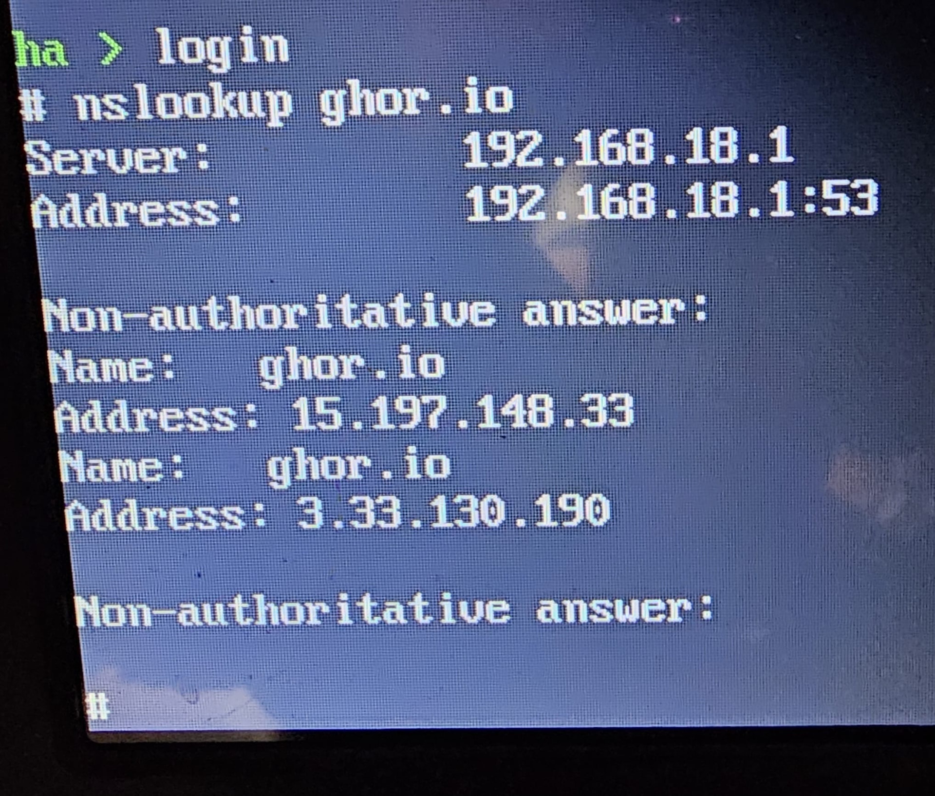

tam masz zrobić to
  1. krok
    login
    znak zachęty na się zmienić z >ha w płotek #
    jeśli już się wcześniej zalogowałeś w CLI to pomijasz ten krok

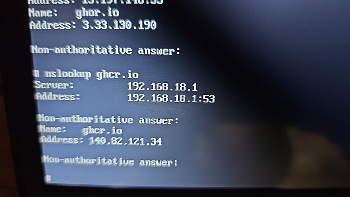

  2. krok
    nslookup ghcr.io
    i dawaj fotkę z monitora (albo przepisz znak w znak co widzisz)

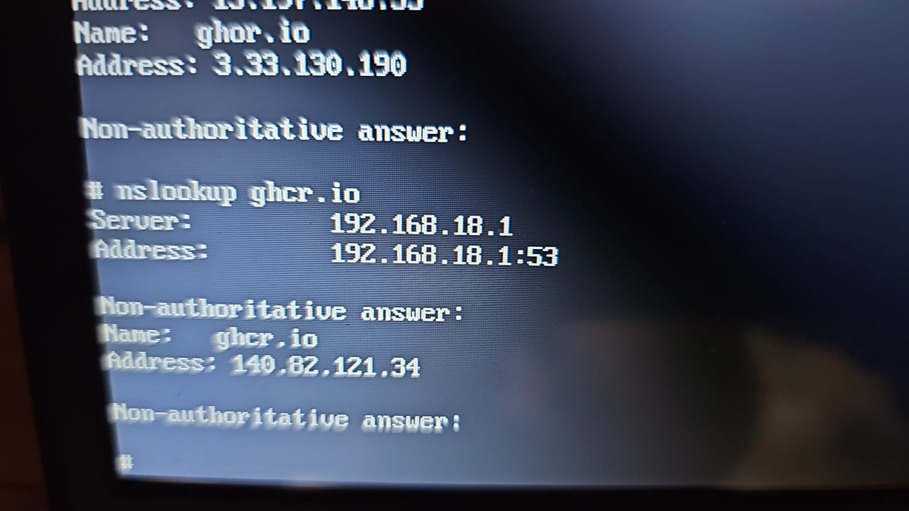

nslookup ghcr.io 192.168.18.1
nslookup ghcr.io 1.1.1.1
@Krzyszof_K na obrazku widać, że nazwa się rozwiązuje na IP, ale też podejrzewam DNS
(odpowiedź jest z cache, nie widzę w tym nic złego)

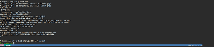

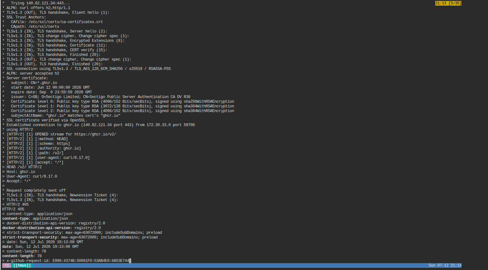

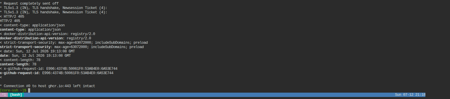

A komenda miała być taka
curl -Iv https://ghcr.io/v2/
a poprawna odpowiedź wygląda mniej więcej tak
~ $ curl -Iv https://ghcr.io/v2/
* Host ghcr.io:443 was resolved.
* IPv6: (none)
* IPv4: 140.82.121.34
*   Trying 140.82.121.34:443...
* Connected to ghcr.io (140.82.121.34) port 443
* ALPN: curl offers h2,http/1.1
* TLSv1.3 (OUT), TLS handshake, Client hello (1):
*  CAfile: /etc/ssl/certs/ca-certificates.crt
*  CApath: /etc/ssl/certs
* TLSv1.3 (IN), TLS handshake, Server hello (2):
* TLSv1.3 (IN), TLS handshake, Encrypted Extensions (8):
* TLSv1.3 (IN), TLS handshake, Certificate (11):
* TLSv1.3 (IN), TLS handshake, CERT verify (15):
* TLSv1.3 (IN), TLS handshake, Finished (20):
* TLSv1.3 (OUT), TLS change cipher, Change cipher spec (1):
* TLSv1.3 (OUT), TLS handshake, Finished (20):
* SSL connection using TLSv1.3 / TLS_AES_128_GCM_SHA256 / X25519 / RSASSA-PSS
* ALPN: server accepted h2
* Server certificate:
*  subject: CN=*.ghcr.io
*  start date: Jun 12 00:00:00 2026 GMT
*  expire date: Sep  9 23:59:59 2026 GMT
*  subjectAltName: host "ghcr.io" matched cert's "ghcr.io"
*  issuer: C=GB; O=Sectigo Limited; CN=Sectigo Public Server Authentication CA DV R36
*  SSL certificate verify ok.
*   Certificate level 0: Public key type RSA (4096/152 Bits/secBits), signed using sha256WithRSAEncryption
*   Certificate level 1: Public key type RSA (3072/128 Bits/secBits), signed using sha384WithRSAEncryption
*   Certificate level 2: Public key type RSA (4096/152 Bits/secBits), signed using sha384WithRSAEncryption
*   Certificate level 3: Public key type RSA (4096/152 Bits/secBits), signed using sha384WithRSAEncryption
* using HTTP/2
* [HTTP/2] [1] OPENED stream for https://ghcr.io/v2/
* [HTTP/2] [1] [:method: HEAD]
* [HTTP/2] [1] [:scheme: https]
* [HTTP/2] [1] [:authority: ghcr.io]
* [HTTP/2] [1] [:path: /v2/]
* [HTTP/2] [1] [user-agent: curl/8.5.0]
* [HTTP/2] [1] [accept: */*]
> HEAD /v2/ HTTP/2
> Host: ghcr.io
> User-Agent: curl/8.5.0
> Accept: */*
* TLSv1.3 (IN), TLS handshake, Newsession Ticket (4):
* old SSL session ID is stale, removing
< HTTP/2 405
HTTP/2 405
< content-type: application/json
< docker-distribution-api-version: registry/2.0
< strict-transport-security: max-age=63072000; includeSubDomains; preload
< date: Sun, 12 Jul 2026 18:51:26 GMT
< content-length: 78
content-length: 78
< x-github-request-id: 3AF7:2F6246:5141AB1:533FFB4:6A53E22E
* Connection #0 to host ghcr.io left intact
Wygląda ze jest ok. Zrobiłem restart. Zaraz robię aktualziację
ip route get 140.82.121.34
To pokaże jaką masz drogę do Githuba
Nie widać całej odpowiedzi, ale jeśli ostatnia linijka wygląda tak
to jest OK
