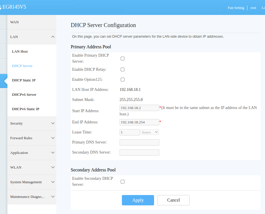

To zrób tak.

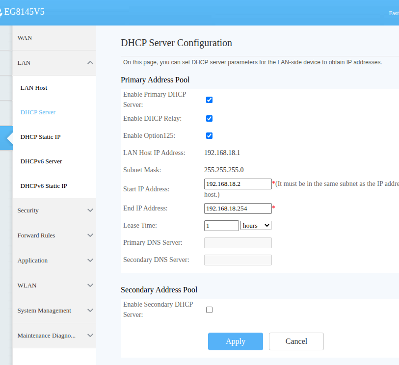

Na ISP wyłącz DHCP całkowicie.

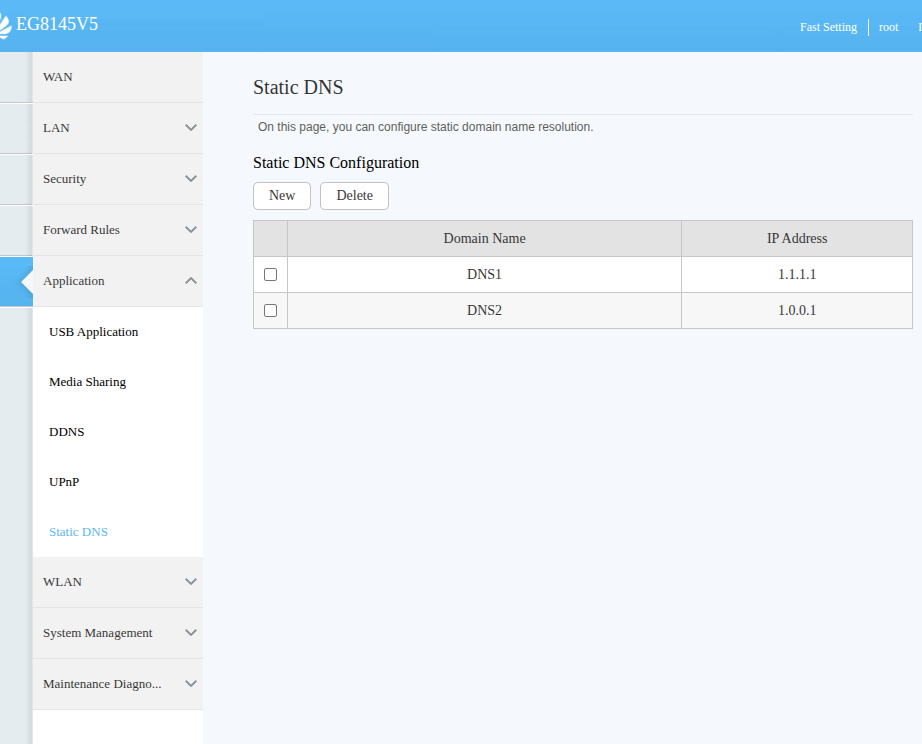

Dodaj dwa DNS 1.1.1.1 oraz 1.0.0.1
Ustaw statyczne IP 192.168.18.1 dla routera.
DECO który masz wpięty po LAN - skonfiguruj mu DHCP od adresu 192.168.18.10 do 192.168.18.255 , maska 255.255.255.0
Ustaw mu static IP 192.168.18.2 , maska 255.255.255.0
DNS 192.168.18.1.
Gateway : 192.168.18.1
Wyłącz IPv6 aby nie przeszkadzało - potem się to włączy.

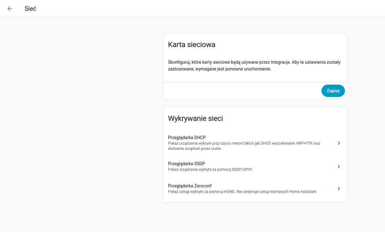

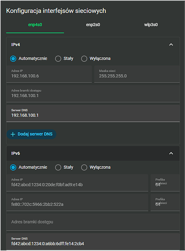

W HA wyłącz DNS - ma sobie pobrać sam z DHCP - przydziel mu stały adres z DECO.
czyli tu wszystko wyłaczam
Tak , wyłącz mu.
Na tym ekranie masz DNS i tu mu je wpisz.

na tamtymn ekranie nie moge DNSów dodać . W innym miejscu znalzłem
Ok. Git
Pokaż IP czy masz static
Jeszcze nie klinałem Apply :frowning:
Możesz mu zmazać adresy i dać apply. Masz wyłączony już DHCP
No właśni nie mogę edytować start i end
To zatwierdź - on to przyjmie
wygląda ze przyjął i siec nadal działa : )

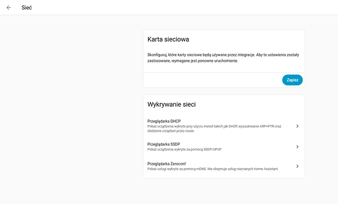

teraz w HA mi znineły ustawienia sieciowe : )
Moze go zrestartuje po tych zmianach

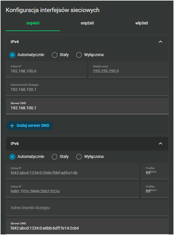

Bo tak ma być. Na razie mu daj auto - nie dopisuj niczego:
Nie sugeruj się zrzutem bo u mnie router przydziela adres.
No ale ja nie mogę nic mu dać : ) bo zniknęły opcje IPv4, IPv6 i WiFi.
