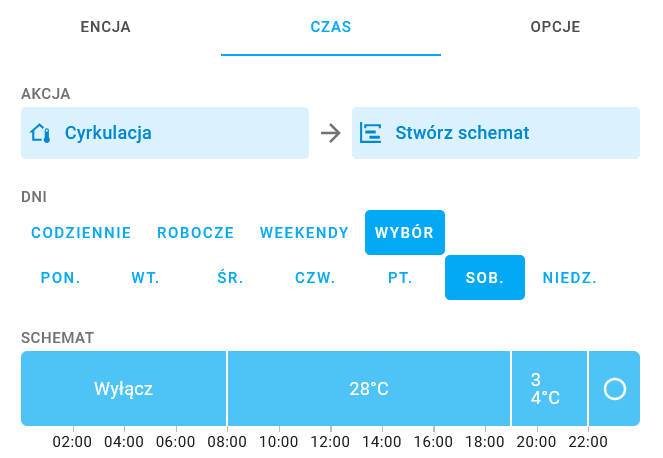

To niestandardowy komponent Home Assistant, który służy do automatyzacji istniejących urządzeń w oparciu o czas.
Posiada też dedykowane rozszerzenie interfejsu Lovelace dla Home Assistant, który możesz użyć do stworzenia harmonogramu dla urządzeń. Możesz tworzyć nowe reguły, modyfikować istniejące i tymczasowo wyłączać reguły.
