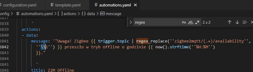

Od jakiegoś czasu pojawia mi się, notorycznie ostrzeżenie o nieprawidłowej składni.
Próbuję go zlokalizować i mam z tym problem:
Rejestrator: py.warnings
Źródło: helpers/template.py:359
Pierwsze zdarzenie: 15 lutego 2025 16:47:15 (10876 zdarzenia)
Ostatnio zalogowany: 11:24:56
:1: SyntaxWarning: invalid escape sequence ‘\.’
Nie znajduję na dysku pliku helpers/template.py pliku.
Jak należy interpretować tą informację i gdzie szukać przyczyny tego ostrzeżenia?
Dzięki
W szablonach masz błąd \
Przeszukaj xxx. yaml pod hasłem regex
Dodawałeś ostatnią jakiś sensor który ma wyodrębnić dane?
Tak, dokładnie.
Testowałem wycinanie tekstu z adresów www.
Bardzo dziękuje @krskrab
