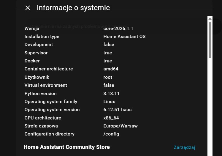

Mam taki problem że po aktualizacji Home Assistant do wersji 2026.1.1 utraciłem możliwość tworzenia jakiejkolwiek automatyzacji. Te które zostały utworzone przed aktualizacją działają i jest wszystko ok. Natomiast dodałem integrację pilota uniwersalnego Broadlink RM mini 3 wszystko ładnie się dodało i teraz chcę dodać jakąkolwiek automatyzację scene czy skrypty i niby mogę dodać encję urządzenia zależnie co chcę uzyskać i tu zaczynają się problemy bo raz się niby uda dodać automatyzację ale po zapisaniu nie ma tej automatyzacji lub na chwilę się pojawi i po odświeżeniu strony już jej nie ma. Już restartowałem HA w logach nic nie widać pamięć przeglądarki wyczyszczona a dalej nie idzie dodać żadnej automatyzacji skryptu czy sceny. Logowałem się z innej przeglądarki i z telefonu ale bez zmian muszę za każdym razem odświeżać stronę to coś niby idzie ale w pewnym momencie przy tworzeniu automatyzacji już odświeżanie nie pomaga. Nie wiem co mogę jeszcze zrobić bo siedzę już od tygodnia i zadnej automatyzacji nie idzie zrobić a co najlepsze zainstalowałem HA na WMware i na czystym HA jest to samo wieć nie wiem gdzie może tkwić problem

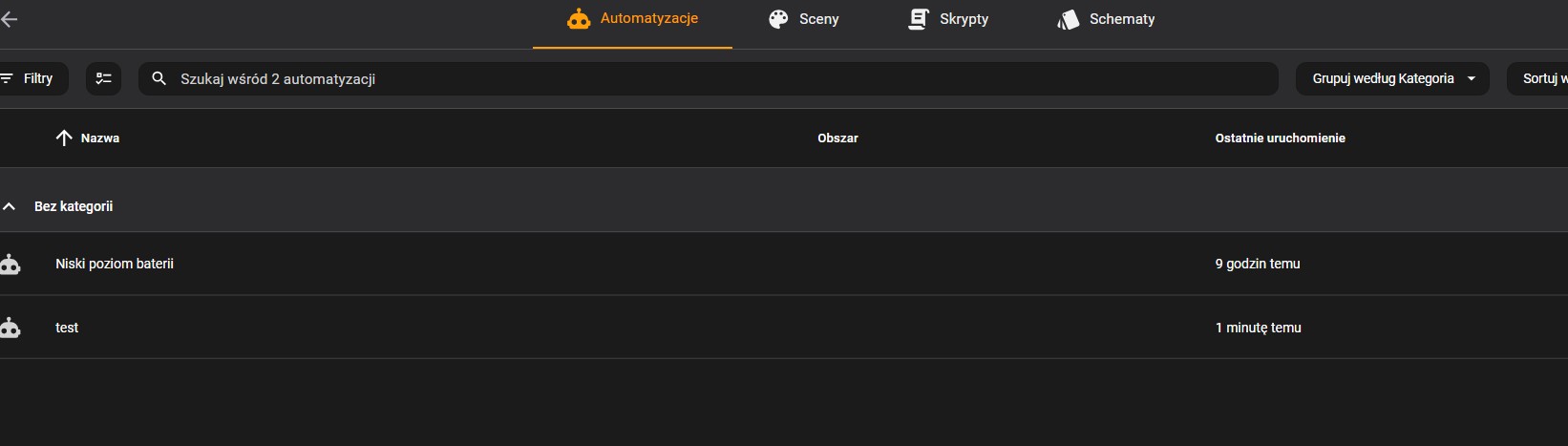

@DLUGI82 a jak starą wersję aktualizowałeś ? Pytam bo u mnie wszystko działa. Paradoks jest taki że nawet bym się nie zorientował, bo 99% automatyzacji mam w NR i tylko jedną w HA , ale testowo dodałem jeszcze jedną przed chwilą i wszystko działa
Ja też nie ma problemu z automatyzacjami, więc może problem leży gdzie indziej. Wklej albo opisz swoją automatyzacje.

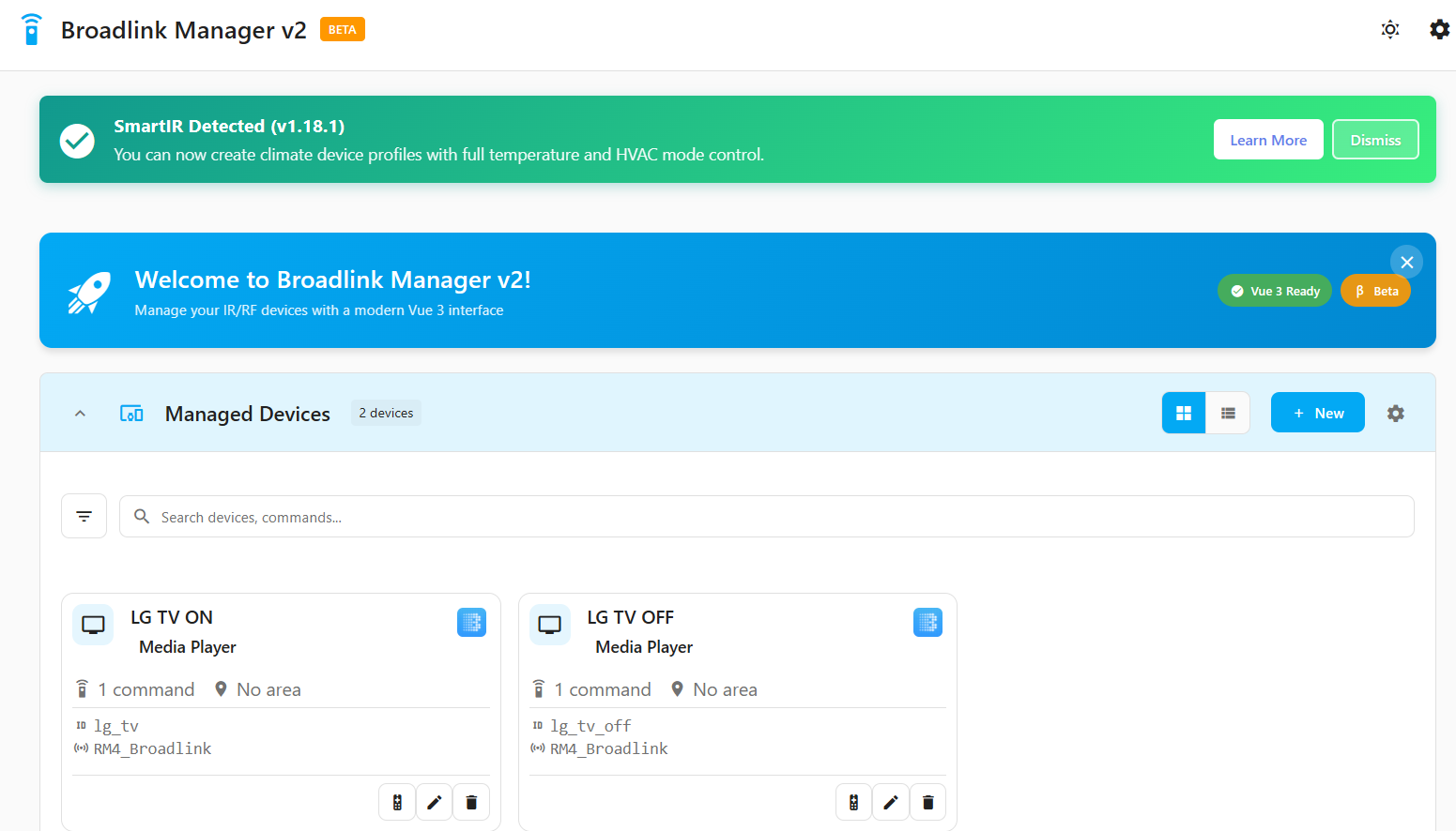

Jeżeli chcesz korzystać z bardziej zaawansowanej konfiguracji BR to skorzystaj z broadlink-manager-v2
Github: https://github.com/tonyperkins/homeassistant-broadlink-manager-v2
Instalowany jako Dodatek HA po dodaniu repo. https://github.com/tonyperkins/homeassistant-broadlink-manager-v2
