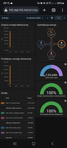

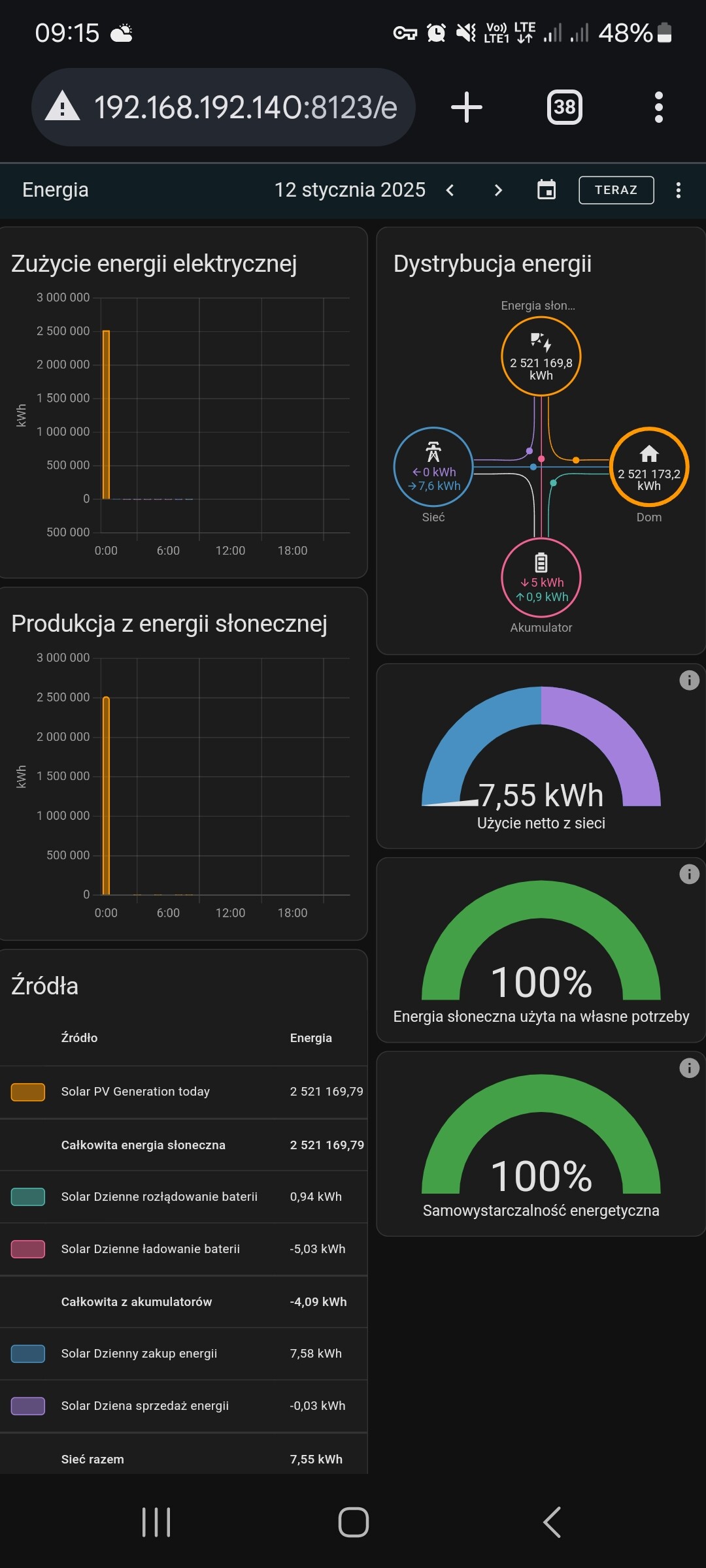

Witam. Mam dzieny problem polegajacy na wprowadzaniu do panela energi wartości nierealnych. Dokladnie mowiac co jakiś czas system wprowadza wartosc energii na poziomie kilku milionow kWh. I to na produkcji, na ladowaniu lub rozładowaniu akumulatora albo na zakupie lub zużyciu. Co moze byc przyczyna?
Mam ten sam problem z sofarem, odczyt po modbus ,
ok i co dalej …? może napiszesz coś więcej… czy postąpisz podobnie jak Twój przedmówca i spokojnie poczekasz jak się zwolni miejsce u wróżki żeby zobaczyć co tam u Ciebie widać ?

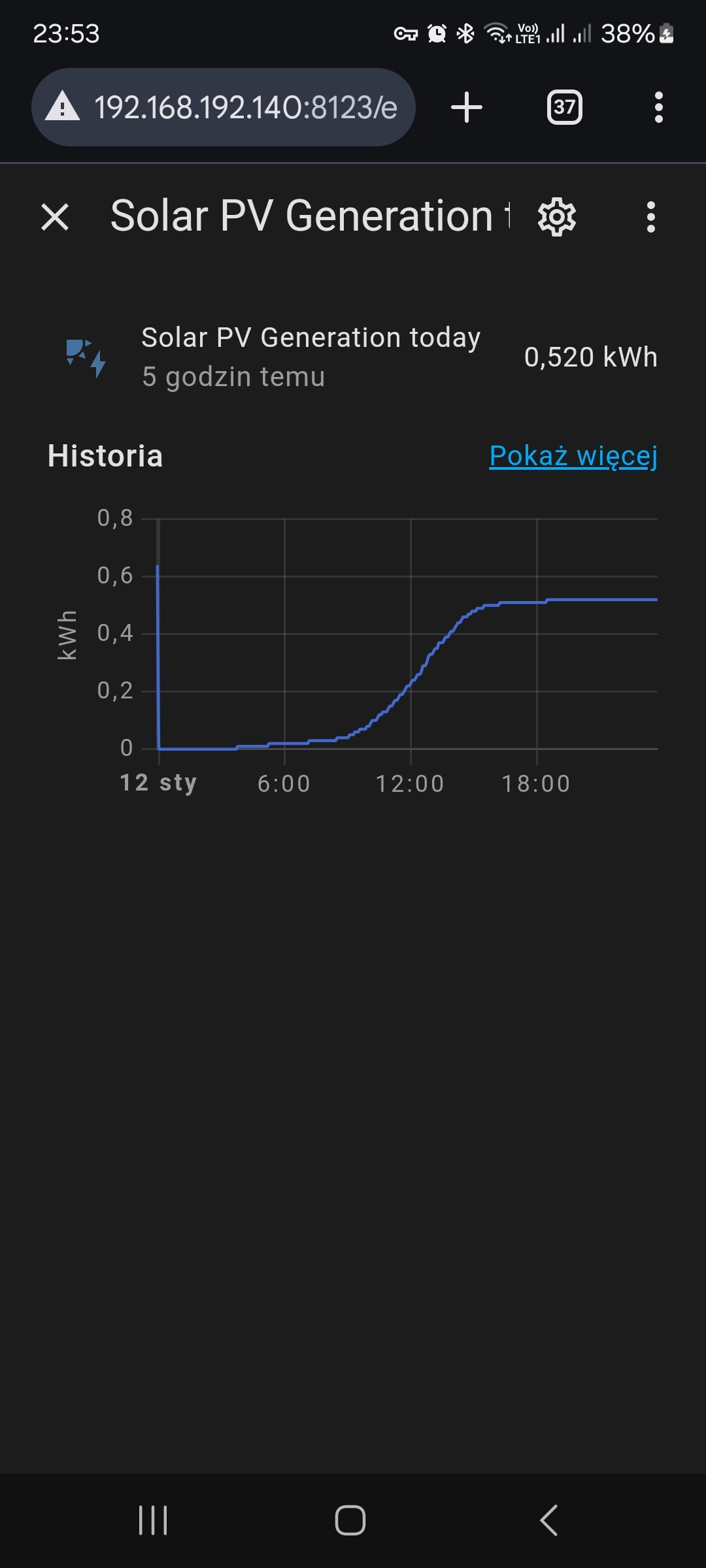

Napisałem tak z nadzieja że ktos mial podobny problem. W załączniku przesylam dane odczytane z falownika i na nich nie ma zadnych takich wartości jak w zakładce energia. Wartosci te najczesciej pojawialy sie do godzuny 10.
Na obrazku w poprzednim poście zaraz po resecie miedzy 0 a 1 …
