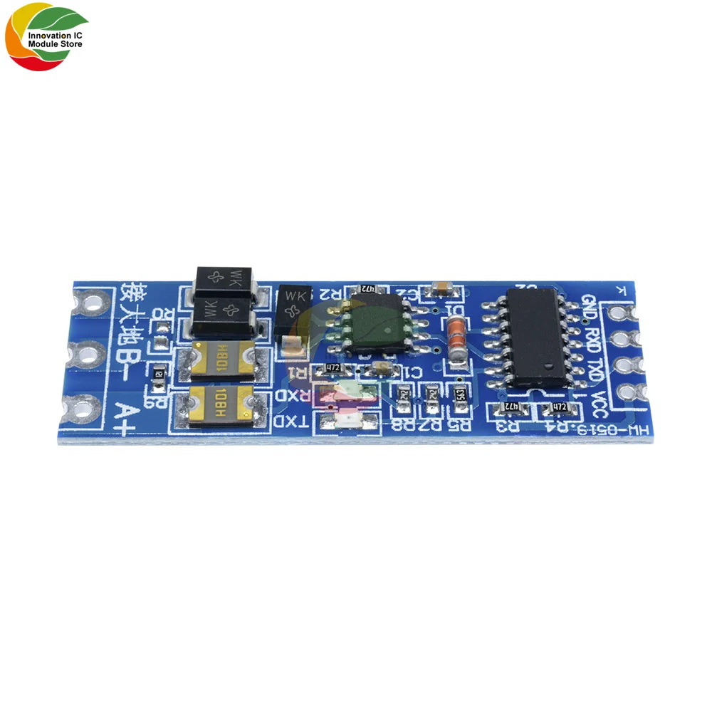

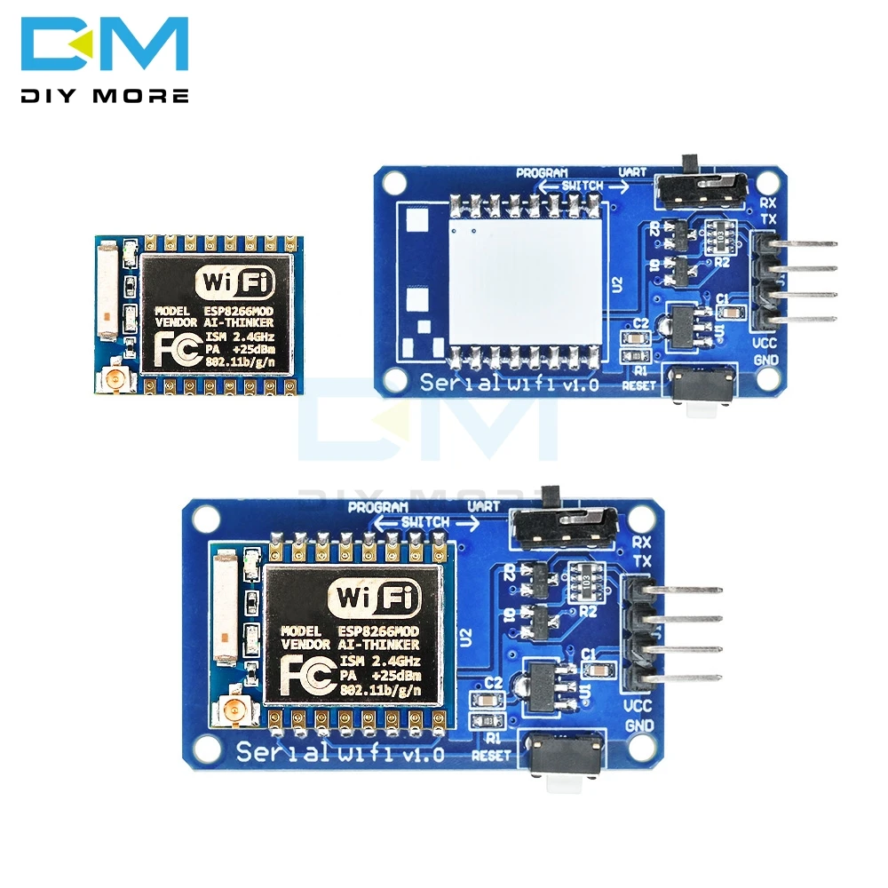

Jeżeli złożycie sobie logger rs485/modbus za parę groszy to możecie skorzystać integracji opisanych przeze mnie tutaj: GitHub - pawelka/sofarsolar_esp_rs485_logger (jak zrobić logger też jest).
Uważam, ze najlepsza integracje to ESPHome, kopiujecie config do ESPHome budujecie image wgrywacie i śmiga. Integracja z HA jest przez auto discovery.
Pierwotna integracja Add-On to rzeźba i brak możliwości konfiguracji interwałów, więc przesiadłem się na custom-logger i wymiata, jest pełna kontrola i chmury nie trzeba. Można używać jednocześnie dwa logery na raz oryginalny WiFi i rs485
