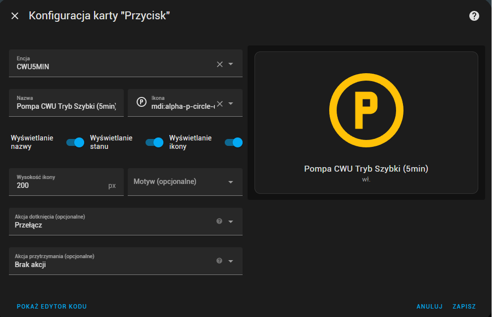

jak zrobić przycisk który uruchomi coś na 5 min ?
zrobiłem automatyzację plus przycisk z funkcją przełącz ale to przełącza automatyzację a nie to co w niej jest

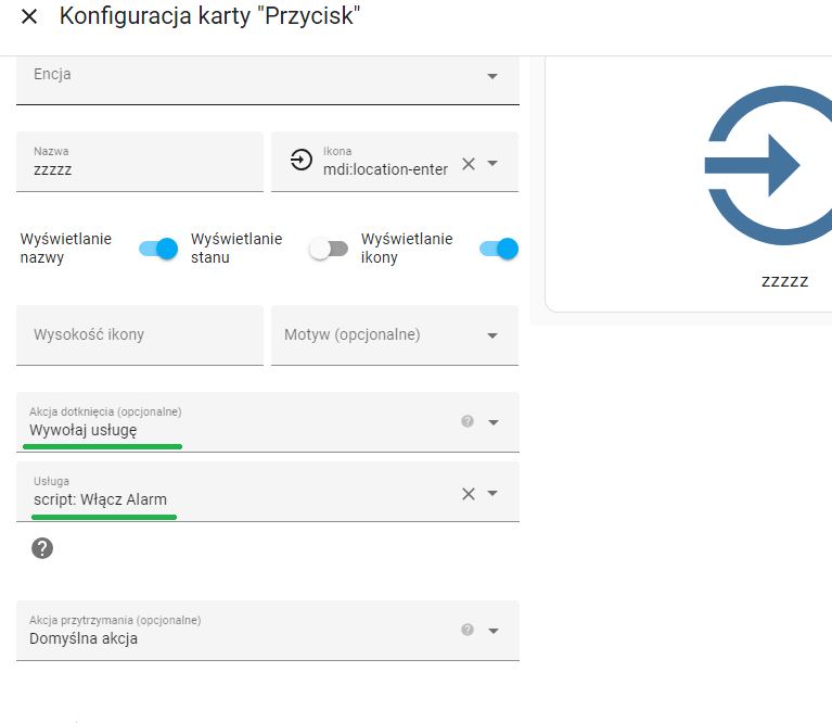

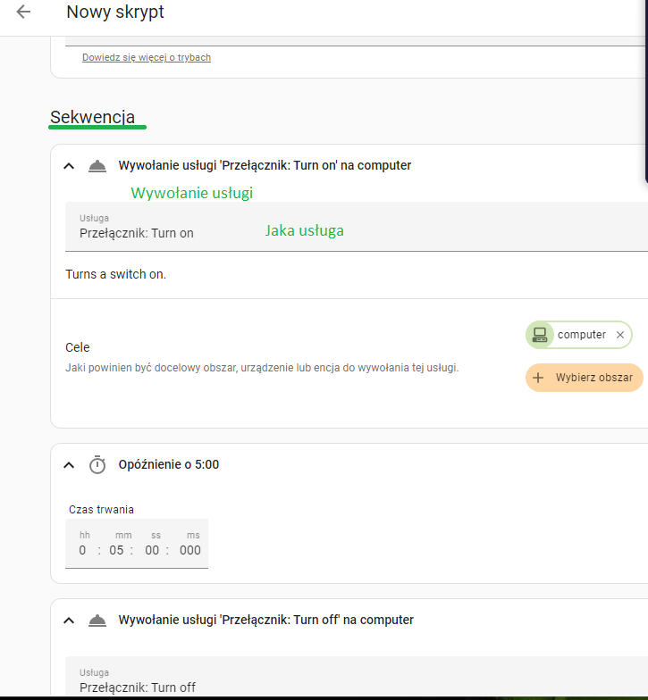

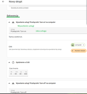

Jeden ze sposobów:
Jeśli napiszesz skrypt z “akcją” którą masz teraz w automatyce
To można skrypt wywołać Wywołaj usługę a następnie wybierasz z listy script.xxx
Tworzysz nowy skrypt, podobnie jak tworzyłeś automatyzacje.
Następnie na karcie tworzysz “Przycisk” który aktywuje ten skrypt (zrzut wyżej)

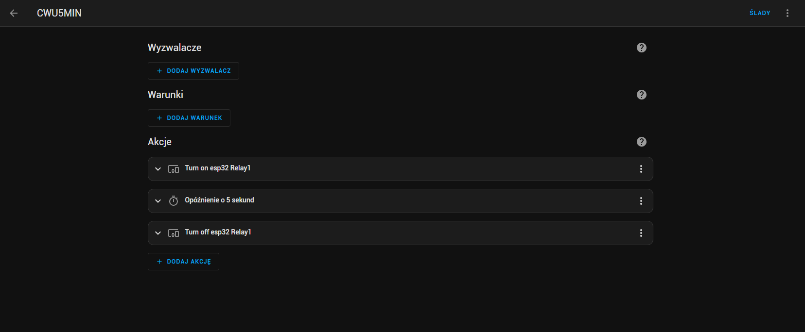

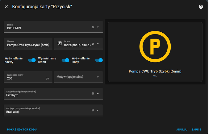

w czym wywołać tą akcję w skrypcie ?
nie ogarniam tego :see_no_evil:
