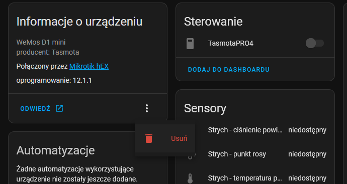

Problem3: A nie da się tego jakoś ręcznie usunąć w ustawieniach urządzenia?

No właśnie chodzi o to że ręczne usuwanie zajmie sporo czasu,mam sporo encji które nie są używane (pozostałości po tymczasowych nazwach) i szukam jakiegoś automatu co to usunie encje z których nie korzystam a jeszcze lepiej jakby przeskanował system i usunoł sprzęt którego już niema.
Przykład dam taki mam trzy sensory LD2410b dwa są sprawne i działają trzeci się ugotował i pomimo fizycznego odpięcia od systemu nadal jest zgłaszany jako nowe urządzenie, kwestia ignorowania to tylko półśrodek.
