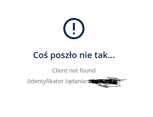

Próbowałem dodać Husqvarna ale przez połączenie z API i przekierowaniu na stronę Husqvarna pojawia się błąd 404 nie found. Popołudniu zamieszcze screeny jak to wygląda.

Po stworzeniu API mam taki błąd
Działa. Chyba poprzednie poświadczenia mieszały. Usunąłem je i ustawiłem na nowo. Wtedy kreator zapytał mnie o logowanie do portali developera Husqvarna i zadziałało.
