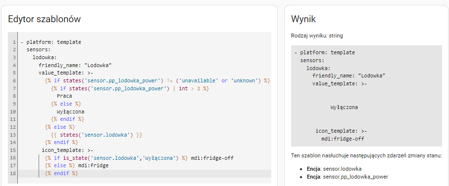

Mam taki przykładowy szablon.
Chciałbym żeby zmieniała się ikona w zależności od stanu (nie chce binary sensor trigger).
W narzędziach deweloperskich sprawdzam składnię YAML i jest ok.
Odpalam szablony i po wklejeniu kodu wynik dla stanu ikony jest ok. (foto poniżej)
Mam w sumie 3 wersje kodu dla icon_template - wszystkie są poprawne jako kod yaml. (zaznaczone haszami)
Dodałem
- platform: template
  sensors:
    lodowka:
      friendly_name: "Lodowka"
      value_template: >-
        {% if states('sensor.pp_lodowka_power') != ('unavailable' or 'unknown') %}
          {% if states('sensor.pp_lodowka_power') | int > 2 %}
            Praca
          {% else %}
            Wyłączona
          {% endif %}
        {% else %}
          {{ states('sensor.lodowka') }}
        {% endif %}
#1       icon_template: >-
#1        {% if is_state('sensor.lodowka','Wyłączona') %} mdi:fridge-off
#1        {% else %} mdi:fridge
#1        {% endif %}
#2       icon_template: "{{ 'mdi:fridge' if is_state('sensor.lodowka', 'Praca') else 'mdi:fridge-off' }}"
#3      icon_template: >-
#3         {% if (states.sensor.lodowka.state) == "Praca" %}
#3            mdi:fridge
#3         {% else %}
#3            mdi:fridge-off
#3         {% endif %}
