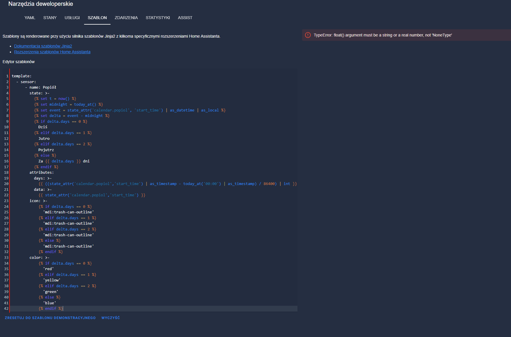

Kurka nie pykło, albo w złym miejscu to wstawiam?

Tutaj możesz sprawdzić swój kod

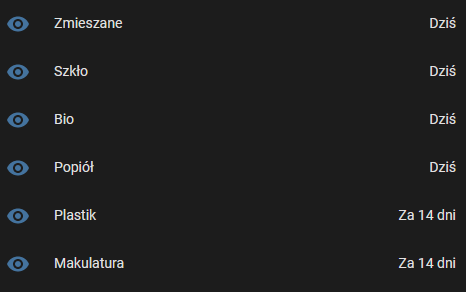

Zrobiłem tak że nie wyrzuca mi błędów, a moje ikony się nie zmieniają.
Jeśli tak masz w kodzie jak napisałeś powyżej to się nie zmienią bo w każdym warunku są takie same.

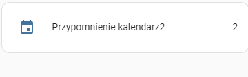

ScreenShot_20231013163116
icon_template odwołuje się do sensora który wylicza ile pozostało dni i na tej podstawie zmienia ikony.
